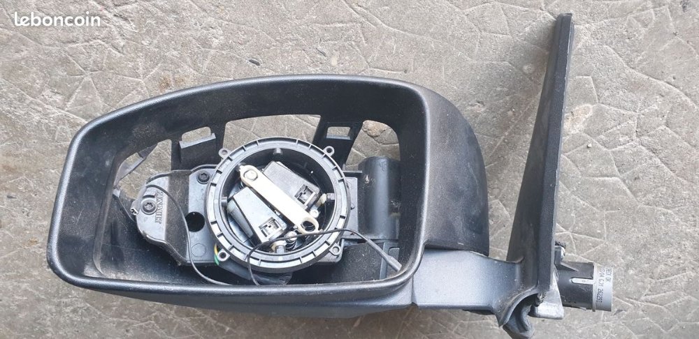

J'ai un problème sur mon espace 4 2.2DCI, le miroir du rétro extérieur droit ne pivote quasiment pas, et je ne vois rien.
Il pivote de haut en bas, mais pour élargir l'angle de vision, il ne bouge sue de quelques mm...
Avez vous une idée de la marche à suivre ?

D'abord dépose de la glace de retro , on voit le moteur actionneur
on regarde qui fait quoi , un peu de dégrippant peu aider mais pas sûr .
Ce moteur se commande facilement , mais perso trouves un retro complet qui fonctionne cela fera de la pièce au cas ou .

Merci pour la réponse, c'est vrai, j'ai regardé sur le bon coin et il y a en une palanquée à 20 ou 30 euros.

Bien vérifier la fiche de branchement , des fois que des différents modele selon année

Merci du conseil. Je vais quand même essayer de regarder si le WD 40 magique peut faire quelque chose avant de commander.
