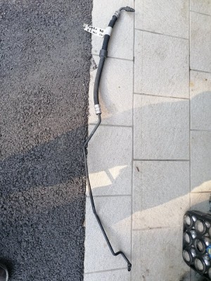

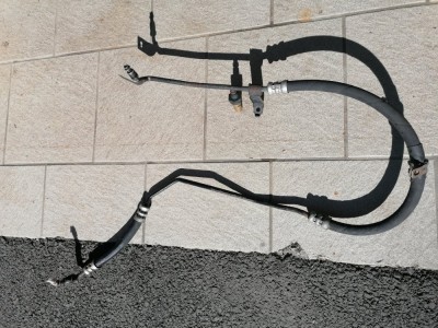

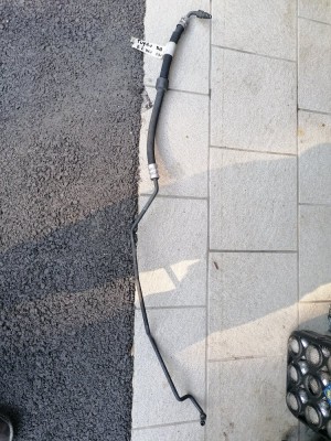

Quelle forme à ton tuyau de DA ?
J'en ai un mais de v6 24v.
Je sais pas si c'est les mêmes...
Re: fuite liquide direction assistée
Publié : 03 déc. 2022, 12:40
par DOM14
Merci pour vos réponses je répond a chtimi73 pour mon tuyau il descend sous la batterie il se courbe vers la droite et rejoins le tuyau en caoutchouc
vers la crémaillère. Mon soucis sera le démontage je n'ai pas de tuto ça va etre compliqué.
Publié : 03 déc. 2022, 12:43
par LeJeune6troeniste
Sans doute débrancher et démonter la batterie, son support puis débrancher le tuyau de part et d'autre. Si tu as des photos...
Publié : 03 déc. 2022, 13:43
par chtimi73
Finalement j'en ai 2.
1 de dci
1 de V6
![IMG_20220919_105304.jpg (325.26 Kio) Consulté 1781 fois V6](./download/file.php?id=58528&t=1&sid=0a8e85db28e819a6e5bf802c5d58858f)
- V6
![IMG_20220919_102640.jpg (350.46 Kio) Consulté 1781 fois Dci](./download/file.php?id=58529&t=1&sid=0a8e85db28e819a6e5bf802c5d58858f)
- Dci
