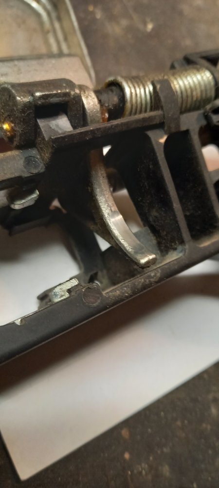

Hier je me suis attaqué à ma poignée de porte AVG qui ne revenait plus très bien à sa place après tirage dessus .
Donc , après lecture du tuto de Onfre , dépose panneau de porte et de la commande avec son capteur .
>> usure prononcée du point d'appui de la poignée d'ouverture

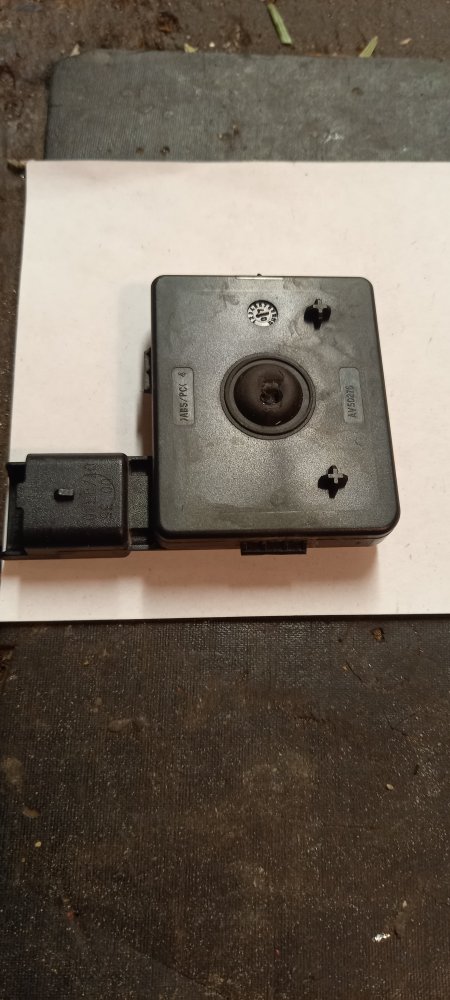

>> constat aussi de l'appui permanent du levier sur le capteur optique
Remplacement de la pièce par du neuf ( acquisition préventive sur coin coin y a un moment ) Réf Renault 82 00 008 430 pour Gauche et 82 00 008 431 pour Droite .
Tout est OK à nouveau . Je retrouve une poignée fonctionnelle , détection d'ouverture instantanée et information correct ( et non aléatoire ) du main libre .

usure du point d'appui
position levier fatigué sur capteur ( vue de dessus )
position levier neuf sur capteur , on voit bien l'écart .

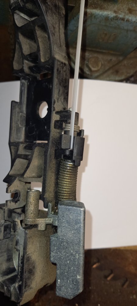

usure de l'étanchéité dû au contact permanent anormal

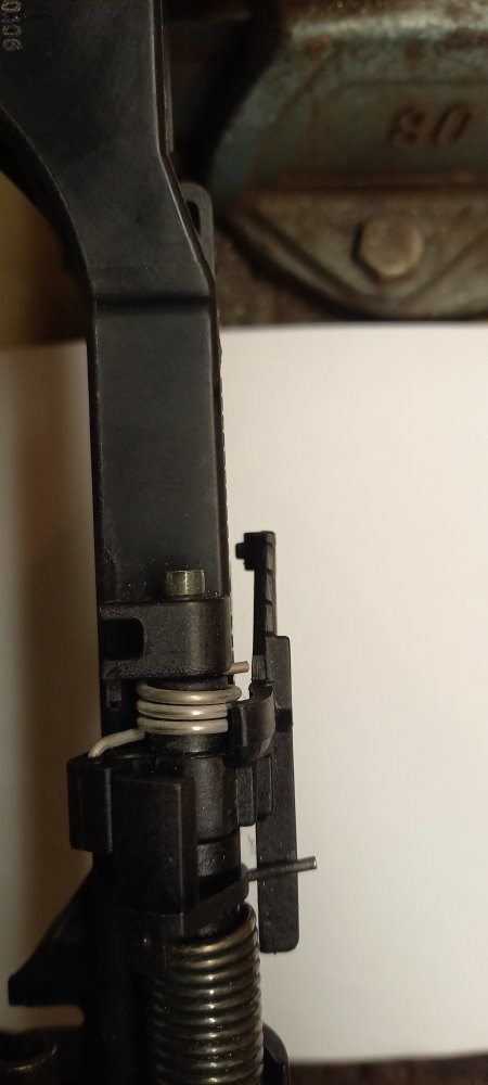

comme à fait Onfre , insertion d'un rilsan de 1mm d'épaisseur pour compenser les 4mm au levier .
Cela dit , je crois qu'il n'est pas inutile de remettre à niveau cette pièce lors de la dépose du panneau de porte pour intervention sur lève vitre , haut parleurs etc ....
