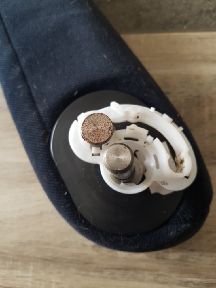

par yves78
Bon bin là je ne sais pas faire mieux !
Positions sur le siège dans le véhicule,
ACCOUDOIR SIEGE PASSAGER
Position 1 accoudoir baissé ( vers l'avant)
Position 2 accoudoir levé .
Pour passer de la position 2 à la position 3, il faut pousser sur l'accoudoir au niveau de l'axe de rotation tout basculant vers l'arrière en position 3
Position 3 accoudoir légèrement orienté vers l'arrière.
Pour démontage. Sortez l'accoudoir.
Pièce dans le siège.
La pièce blanche plastique reste dans le siège.
En espérant que ça vous aura apporté une aide.

par yves78
Effectivement j'ai oublié d'écrire qu'il fallait pousser dans l'axe de l'accoudoir comme tu as fait la remarque.
Du coup je l'ai ajouté au dessus de la photo 2.
