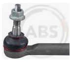

LeJeune6troeniste a écrit : 18 févr. 2023, 20:17 J'ai ça: https://www.amazon.fr/universel-Biellet ... 325&sr=8-7 (tiens le prix a augmenté :roll: )
À éviter à mon avis, même pour un usage unique c'est fastidieux. J'avais du mettre du papier de verre entre l'outil et la biellette usée pour avoir suffisamment de frottements pour permettre le dévissage. :mrgreen: Les dents s'émoussent vite, rien n'est durci.
Pour les soufflets, il fait une pince à sertir les colliers ad hoc ou mettre des gros rilsans comme je l'avais fait.
Bonjour et merci des conseils.
Je vais me faire prêter un outil comme ça qui devrait faire le job.
Démonte biellette
Démonte biellette
om 9274-00.jpg (5.7 Kio) Vu 3128 fois
En effet pour les soufflets, je vais mettre des serflex.
Je vous dis quand c'est fait !

l'outil que tu vas te faire prêter (et que mon mécano a utiliser), c'est pour changer les rotules axiales (les grandes qui vont de la crémaillère à la rotule)
rotule axiale
rotule de direction
