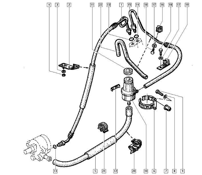

Depuis le changement de mon turbo plus de souci jusqu'à aujourd'hui, aujourd'hui je remarque sur le sol quelques goutes d'huile et je remarque de l'huile sous le moteur. J'ai l'impression que cela vient de la pièce en photo mais je ne sais pas identifier cette pièce ? Donc je n'arrive pas à trouver de réponse sur le forum
Peut être un simple joint ? Mais avant d'aller chez un garagiste votre avis risque d'être utile

le raccord où on voit de l'huile c'est une durit haute pression pour la direction assistée.
Il y a un petit joint torique qui permet au raccord d'être étanche avec la pompe... avec le temps il est surement sec et à changer.
Ca implique la vidange du liquide direction assistée, puis remplissage et purge. Ca peut se faire tranquille à la maison.
La purge est simple: lever la voiture moteur éteint, et tourner le volant à fond doucement dans les deux sens plusireurs fois.
edit: pièce n°13 joint 7.6x10.8x1.6 ref. 7703065106
As tu noté une baisse du niveau dans le bocal sous le cric (à droite face au compartiment moteur)?

pour la purge j'ai vérifié et voilà ce qui est noté sur la doc:
Et donc l'idée est de mettre le moins de contraintes possibles sur la direction pour la purge, donc levage des roues AV si possible.
Sur le mien avec une grosse fuite d'huile DA (plusieurs fuites cumulées en fait), et presque plus rien dans le bocal, la direction faisait un bruit aigu vraiment anormal en tournant les roues.
