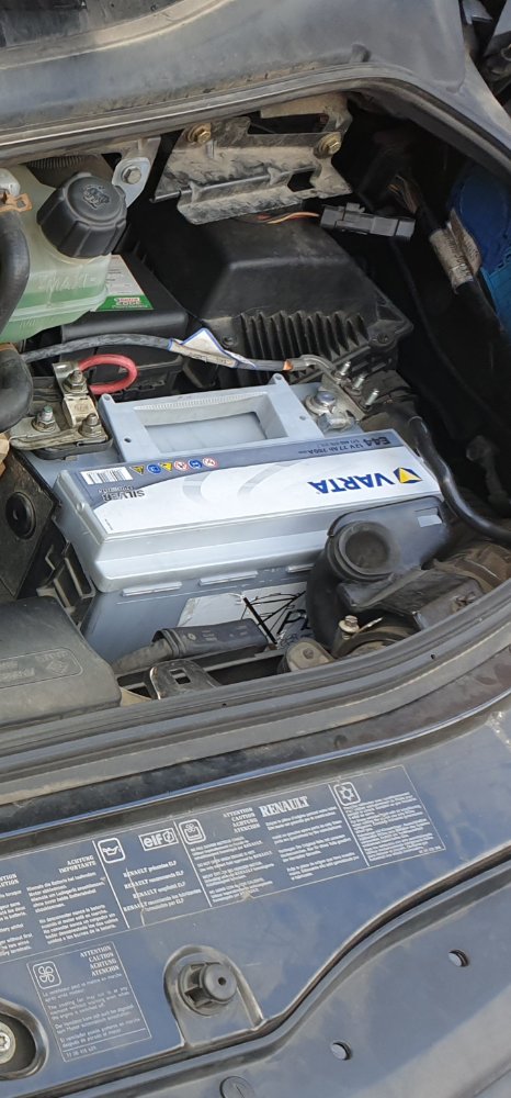

Posté : 01 mars 2023, 18:21
par Nono1200
Peux tu faire une photo de ta batterie avec les fils branchés dessus?
A t'il fonctionné a un moment donné cet espace?
La tu changes des choses sans réellement savoir et connaitre un minimum le fonctionnement, tu me fais peur^^
Achète toi déjà un multimètre ca te permettra de contrôler tes fusible et le courant qui va ou pas au démarreur.
Si tu entends simplement un TAC TAC c'est le solénoïde du démarreur qui se lance, mais pas le démarreur. Il peut s'agir simplement du démarreur qui fatigue.

Re: Démarrage impossible 3.5 V6 i 2002 initial
Posté : 01 mars 2023, 20:08
par Miharu59
Photo du
montage batterie
