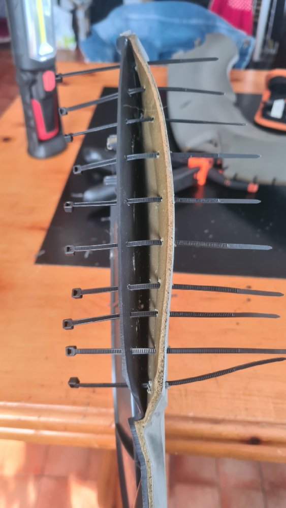

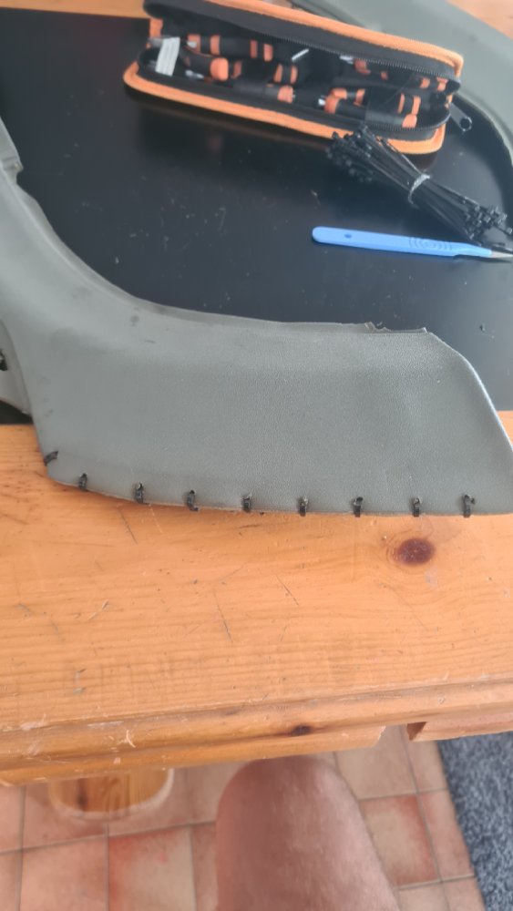

Avec le temps les habillages de mon espace 4 2.0 t vers les hp se sont décollés et la couleur était en mauvais état. J'ai fait une petite rénovation maison et changé la couleur au passage.
Tout d'abord j'ai recollé avec de la colle epoxy tout les bords qui s'étaient décollés avec le soleil. J'ai fais tenir une partie avec des colliers plastiques car la colle ne tenait pas.

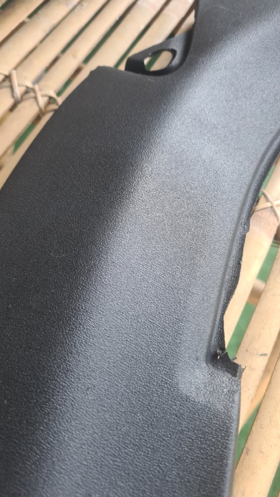

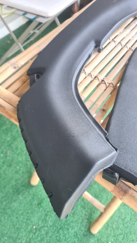

Ensuite j'ai repeins les pièces avec du Plastidip, une peinture élastomère, en noir mat. L'avantage est qu’il n'y 'a pas de préparation du support (à part un bon dégraissage) et qu'elle peut s'enlever facilement J'ai posé 5 ou 6 couches sur les habillages ainsi que les cachés hp.
Le résultat est très bien et rattrape bien le revêtement qui etait rayé (cache hp), l’aspect est un peu granuleux. A voir dans le temps.
Je pense que tout le haut du tableau de bord va y passer ((casquette,...) !
