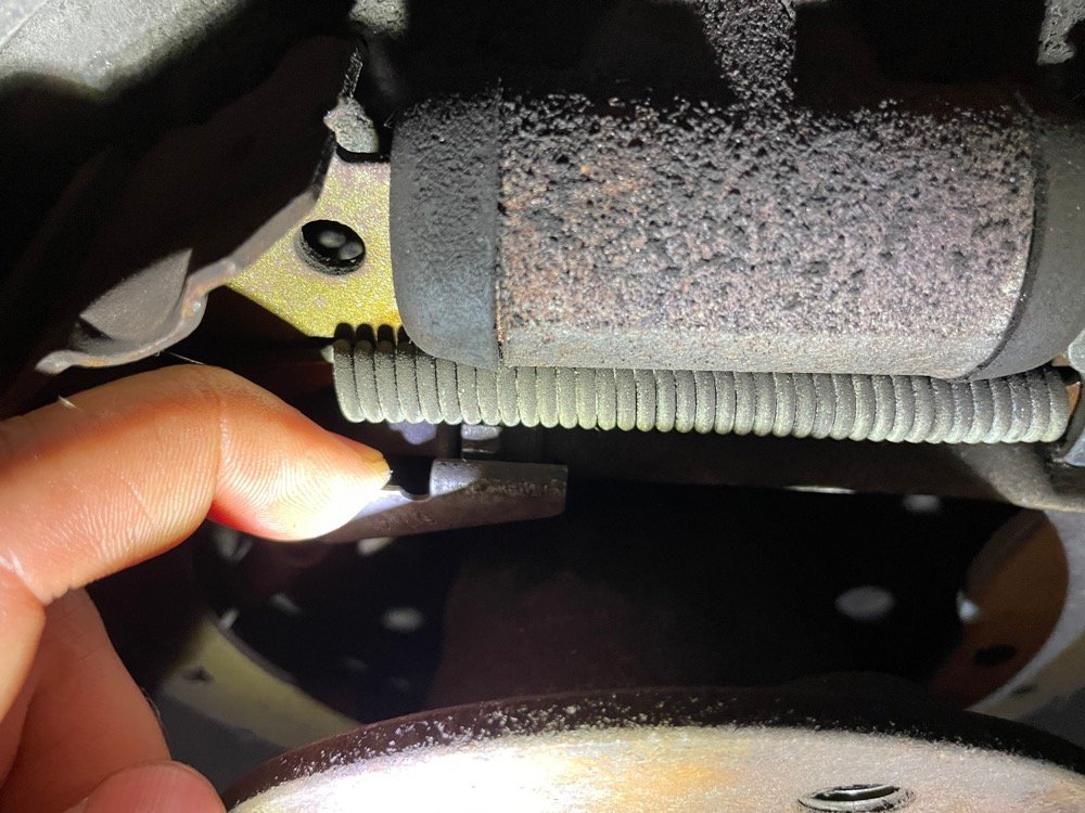

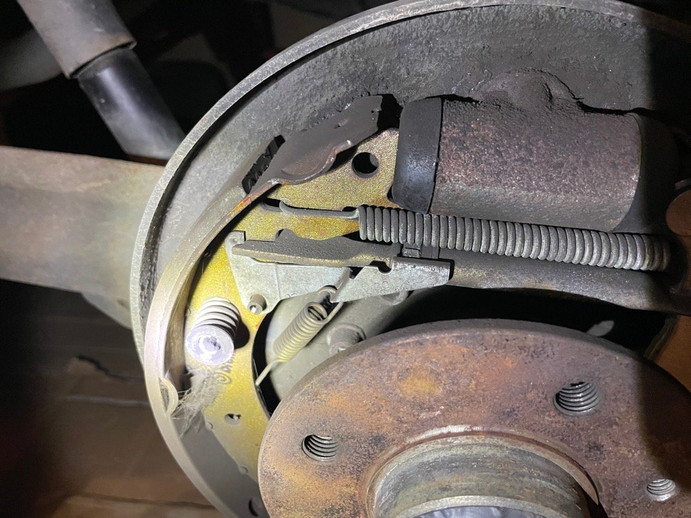

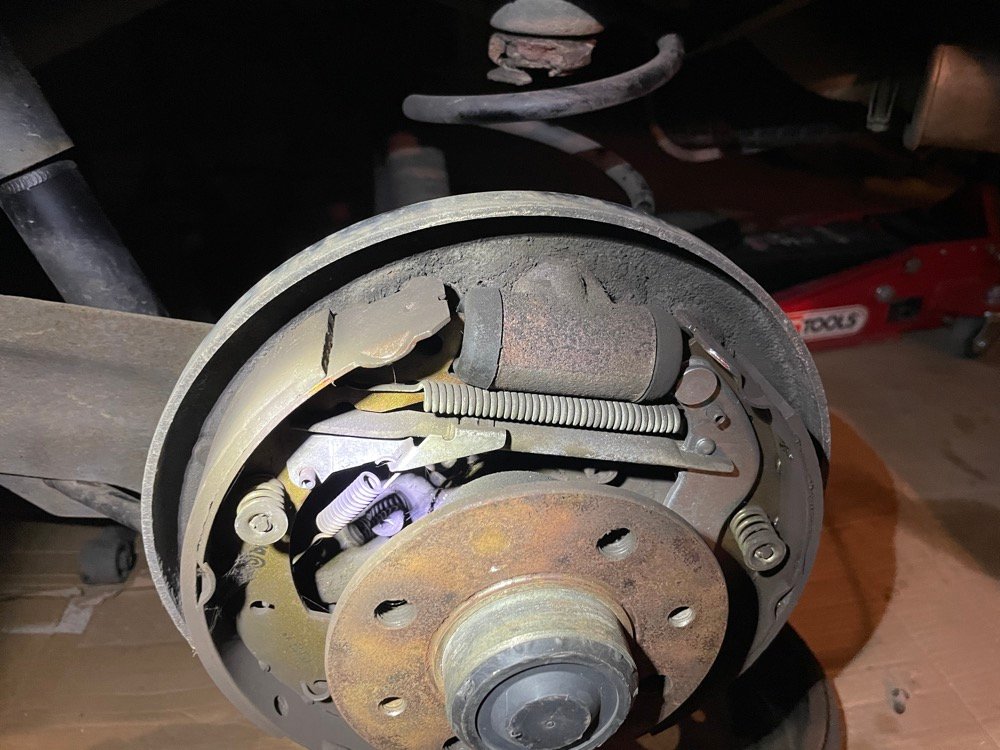

Ces derniers temps je me suis mis à rouler plus léger et ai constaté une franche différence à la pédale de frein, qui s'enfonce plus quand je suis chargé. Je me disais juste que sur une voiture de presque 30 ans ça pouvait être normal, sauf qu'en démontant les tambours, j'ai bien compris que mon rattrapage automatique avait l'air de ne pas fonctionner... Et pour cause: côté gauche, la "griffe" sensée s'appuyer sur les cannelures de la vis de rattrapage est à peine posée dessus, et côté droit, elle est carrément à côté! La position des ressorts de cette griffe n'était pas identique d'un côté comme de l'autre, et je ne sais donc plus à quel saint me vouer. Oui, je suis un boulet, j'ai mal monté mes kits de frein il y a 4 ans :oops:
Je vous montre quand même mon montage actuel histoire de rendre ce topic un peu plus visuel. Là c'est le kit gauche tel qu'il est, et c'est le montage qui me semble correct au niveau du ressort de la griffe:
Mais on voit que la griffe n'est pas hyper plaquée contre la vis de réglage du rattrapage:
A la main, je peux la plaquer un peu plus, mais vu que c'est à peine calé, un mouvement parasite peut la décaler sans soucis:
D'ailleurs, je n'ai aucun mal à la tirer vers l'extérieur:
Quand au côté droit, je n'avais pas assez de recul pour prendre des photos, mais pour faire simple, le ressort ne passait pas par derrière la garniture comme c'est le cas sur le côté gauche, autant dire que la griffe était littéralement tirée vers l'extérieur et n'avait aucune chance de jouer son rôle sur la vis de rattrapage.
Enfin, dernier détail, les vis de rattrapage des deux côté semblent à leur position la plus courte. Vu ma course de frein à main et mon ressenti à la pédale, je pense que ce n'est pas normal.
Bref, j'aurais juste besoin d'une photo d'un kit de frein monté "selon les règles de l'art", avant d'envisager de tordre les griffes et de les plaquer correctement sur les vis. Merci d'avance messieurs (dames :) )!

<< avant d'envisager de tordre les griffes et de les plaquer correctement sur les vis >>
C'est correctement monté,
tordre un peu les griffes est la solution pour qu'elles touchent aux dents.
Une goutte d'huile peu aider aussi

Merci à tous pour vos avis :D Vu que les garnitures sont encore belles et que les cylindres de roue sont récents, avant d'envisager de changer de système de freinage comme le suggère Sigma, je vais donc retravailler les griffes et lubrifier un peu tout ça.
D'ailleurs je vous ai dit une petite bêtise, car en re-regardant attentivement ma vis de rattrapage, celle du côté gauche est un peu plus étirée que celle côté droit.
De toute façon, je profite de l'ouverture des tambours pour faire un bon dépoussiérage, je ferai aussi surement un réglage du rattrapage automatique.

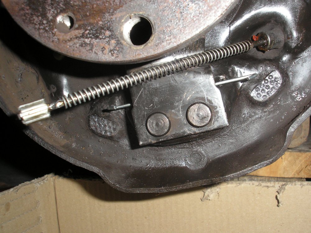

Je suis en train de remplacer machoires et pistons des freins arrières et j'ai un gros malaise pour remettre les nouvelles machoires.
La photo montre le bas du flasque avec cette satanée plaque métal qui sert de guide pour le câble de freins à main.
Il se trouve que le ressort inférieur doit passer derrière cette plaque, voir la photo jointe.
En positionnant le kit déjà prêt monté, il est super difficile de remettre ce ressort car les 2 machoires enfoncées empêchent de glisser un tire-ressort (fil métal) par derriere.
Je parts sur le démontage de pièces (rattrapage, 2 ressorts du haut) et mettre ce ressort inférieur en premier, mais même là c'est coton !!
Merci d'avance de vos idées (j'ai une pince à ressort mais pas très pratique)
JC

voici la photo que j'ai oubliée dans le message précédent
photo du bas du flasque côté droit
bonne journée
