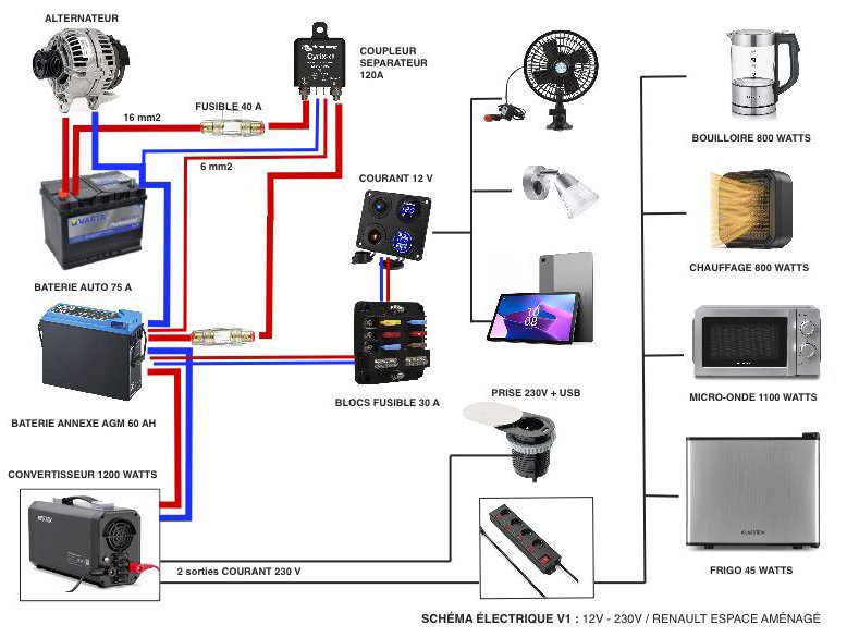

Voici le schéma de l'installation électrique 12/230 volt avec le matériel que j'ai déjà. Je ne l'ai pas encore testé et souhaiterais avoir l'avis de ceux qui s'y connaissent en circuits auto. Le cablage en 16mm2 m'a été conseillé par un camping-cariste, votre avis ?

tu as mis un fusible de 40A, forcement, tu ne passeras pas plus de 40A.. soit 560w en 14v entre alternateur et relais.
je pense qu'il va y avoir 2m de cables, 3 au plus, donc je mettrai ou du 10mm2 ou du 6mm2.
pour le convertisseur, il faut voir combien d'ampère il consomme,  mais on va etre sur les mêmes sections, car tu auras des très petites longueurs.
https://mon-fourgon-amenage.fr/electric ... n-de-cable

				Bonjour ,
Ton convertisseur 1200w est il un BESTEK 1200W ? si c'est le cas va voir là :
https://www.watteo.fr/produits/converti ... tek-1200w/
Ton micro onde risque de ne pas fonctionner pour couse de sinusoïde modifiée.

				+1, il faut un pure sinusoide.
d'autre part, prendre un convertisseur 1200w pour alimenter un four de 1100w, c'est prendre le risque que le convertisseur lache très rapidement, ou que le four ne démarre pas (le pic de démarrage sera au dela de 1200w).
je taperais plutot dans une 2500w minimum, pour ne pas qu'il chauffe et avoir de la marge de fonctionnement..
si par hasard le chauffage fonctionnait en meme temps qu'un autre element, cela ne passe pas avec 1200w.

Merci pour vos réponses. J'ai fais l'erreur d'acheter prématurement ce Besteck (Onde sinusoïdale modifiée) qui n'est pas pure sinus, surtout car je ne pourrais pas recharger mon ordinateur portable avec, par contre, je l'ai testé avec le micro-ondes qui fonctionne à pleine puissance, certe le micro-onde fait un drôle de bruit, je sens qu'il n'aime pas trop. Le convertisseur à un pic à 1800w et 4 fusibles.
Pour le câblage - j'ai aussi déjà 3m en 16mm2. Ce convertisseur est bien mais je crois un peu sous dimenssionné, comme la batterie AGM de 60A, 120A serait plus adapté sachant qu"en plus on ne peut les décharger qu'à 60-70% d'après ce que l'on m'a dit. Quid de ma question sur le passage de câble vers la batterie moteur ?

				si la distance entre alterno/coupleur et batterie cellule n'est pas immense, du 10² sera suffisant. la securité la plus haute donne 4A/mm² => 0 chauffe.
Par contre en général il n'est pas rare de devoir changer son alternateur par un plus serieux pour etre capable de charger eventuellement les 2 batteries en //. sauf à faire des grands trajets, le risque est de ne jamais charger suffisamment la batterie cellule.
Tu peux aussi ajouter un panneau solaire qui ne chargera que la batterie cellule.

de la batterie moteur à la batterie cellule = 3,45m donc 16mm2.
