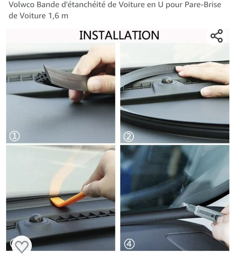

3- Joint entre planche de bord et pare brise.

Avec quel type d'isolant tu as fait tes modifs?

Isolant sous moquette Nissan. Nissan colle directement son isolant sous leur moquette plancher. C'est du tissu recyclé comme on trouve maintenant en plus épais et que l'on met derrière les cloisons, ça remplace la laine de verre. C'est plus "écologique" , je trouve ça en casse. J'enlève la moquette au cuter et je garde la sous couche de 10 mm. Je la passe à la vapeur et je laisse sécher avant de m'en servir.
J'avais découvert ça lorsque je travaillais sur le projet Nissan.
L'autre isolant est un rouleau (largeur 150 mm) ressemblant à du bitume mais en matière synthétique adhésif, que l'on met pour éviter que les tôles vibrent. Ça absorbe le bruit, limite les vibrations et rigidifie les tôles.
Le joint pour pare brise.
