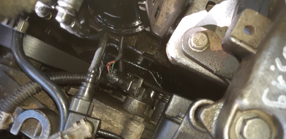

Encore une belle surprise ce matin.Je prends mon espace pour faire 15 km, et mon voyant d'huile s'allume...
Il dort au garage et avant de faire ces 15 km, par une moindre fuite d'huile.
J'ouvre le capot, tout le côté droit est aspergé d'huile, même le bas de la pompe à gasoil.
Quelqu'un aurait une idée de ce qui a pu lâcher?
Merci à vous

La jauge manuelle est bien en place ?
Re: Grosse fuite huile côté droit
Publié : 17 nov. 2023, 13:05
par WAWAN
oui elle l'était
Publié : 17 nov. 2023, 13:11
par WAWAN
Le réservoir d'huile est quasi-vide
Publié : 17 nov. 2023, 13:38
par yves78
L'obturateur face au pignon de la pompe gazole est encore là ?
Publié : 17 nov. 2023, 19:37
par WAWAN
Salut Yves,
Effectivement il n'y est plus...
Publié : 18 nov. 2023, 01:07
par yves78
Maintenant tu sais d'où peut provenir l'huile. Ce carter aluminium protège toute la cascade de pignons. Cet obturateur sert à étancheifier la partie cascade. Cette ouverture permet le passage de l'outil pour désolidariser le pignon de la pompe HP pour son démontage mais doit être absolument remis.

Chez Renault ! Je ne pense pas que l'on trouve ailleurs. Le problème de cette pièce est que bien souvent au démontage on la détruit plus ou moins du fait de ne pas avoir d'épaulement pour prendre appui et décliper.
La solution, pion et colle à chaud pour la sortir.
Publié : 18 nov. 2023, 21:42
par WAWAN
Salut!
Je confirme, je viens d'aller acheter cette pièce en concession Renault.
Il n'en restait qu'une...ouf !!!
une dizaine d'Euros et je viens de la remonter.Effectivement, pour le remettre, il faut exercer une pression identique tout autour en même temps car aucun épaulement, comme le précise Yves.
