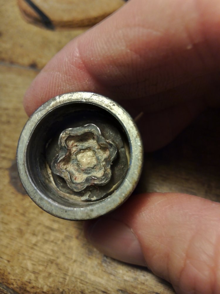

Je suis en galère avec mon écrou antivol dessoude (jantes alliage de 16).
Quelqu'un a t'il une solution ?
J'ai mis du scellement chimique, je laisse sécher, mais je doute que ça tienne longtemps..
Savez vous si ça peut se ressouder ?
Plus moyen d'en commander chez le concessionnaire Renault du coin..
Merci d'avance pour vos réponses.

tu me perces de part en part, tu montes une goupille, tu démontes tes écrous antivol, et tu les mets dans une poubelle.

c'est un mc guard. il suffit de refaire un double chez mc guard. soit avec le N° ecrit sur la carte, soit avec une copie de l'empreinte, ca coute 15€ environ.

Comment tu fais pour la copie d'empreinte ? Genre feutre, bouchon de liège, papier ?
Dsl mais première fois..

La carte , j'imagine que c'est celle fournie avec l'écrou ? Faut que je regarde s'il y en a une.. en attendant je vais tenter la goupille

oui tu as une carte ou un autocollant fourni avec.
a defaut une photo de l'ecrou antivol sur la voiture + carte grise + carte identité. et il refont la clé.
regarde sur le site mc guard
