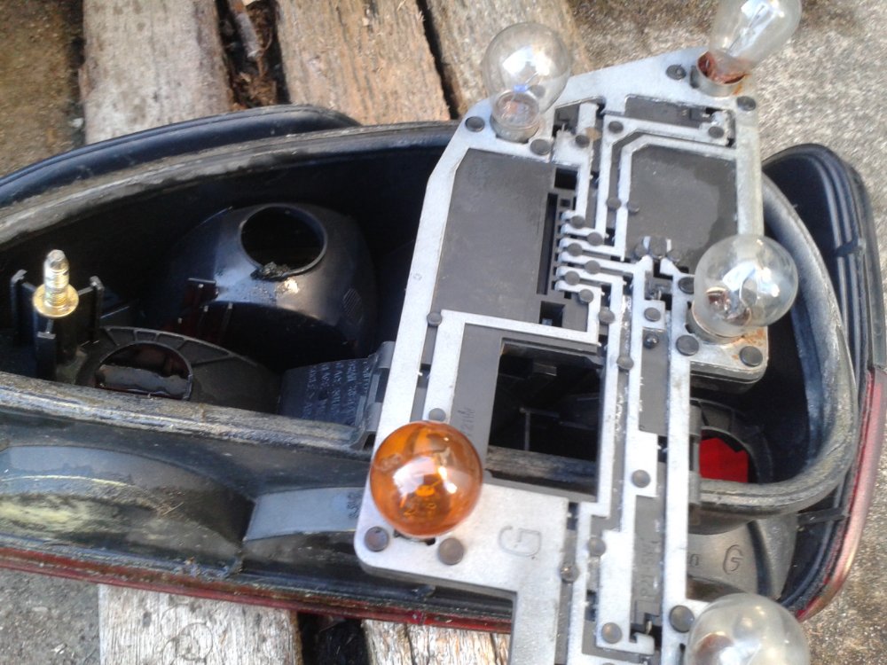

Ben une des ampoules de la rangée du bas était totalement explosée, jamais vu ça avant!
La platine baignait dans la flotte: cours jus et pas de feux stops (aucun des 3!)... mais le CT s'en tape bien sûr...
Ces feux, en plus, sont à doubles parois, donc même en perçant dessous je n'ai pas réussi à le vider totalement.
Mais j'en ai un neuf pour le remplacer, coup de bol parce que je n'ai pas précisé mais c'est une version berline, donc plutôt rare et feux spéciaux (pas les mêmes que les hatchback, ni cabrio, ni break... c'est simple du coup).
Là on voit l'ampoule explosée dans l'angle de la platine au fond (j'ai dû sortir la douille à la pince mais le bulbe ne tenait plus à rien), et sur l'autre image on voit qu'il y a des algues dans le feu!!! donc pas un truc récent...

Borf, les feux, faut mettre des poissons dedans, comme je disais pour la 106... :mrgreen: sur les 2, j'ai fait un petit trou dans les feux ar pour evacuer l'eau :p
Côté électricité, les 306 ont souvent des problèmes de feux ar, j'ai failli enquiller un debile qui a pilé pour tourner a un carrefour, aucun feu stop ni clignotant ne marchaient, heureusement ma r19 de l'époque freinait bien, et pourtant j etais loin de le coller :roll:
Côté elec la dessus, il y a souvent le faisceau qui coupe dans les portières av, entrainant des dysfonctionnements des vitres elec, haut parleurs,...
