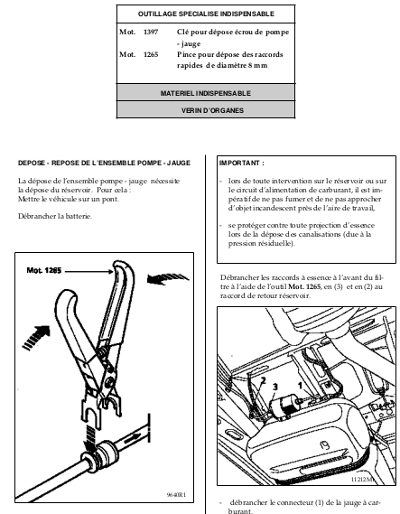

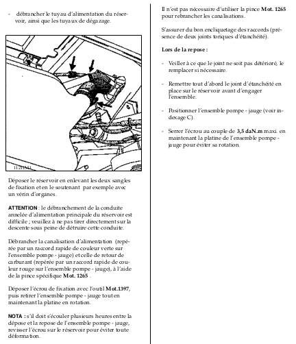

C'est bien parce que c'est le client qui paye que les démontages sont totalement irrationnels la plupart du temps :mrgreen:
Alors pour accéder à la pompe/jauge voilà le détail:
Les tubulures de remplissage ont l'air beaucoup plus simples à décrocher que sur les II! C'est pas mal!
Sinon prévoir d'avoir le réservoir vide + le caler sur une planche et un cric.
