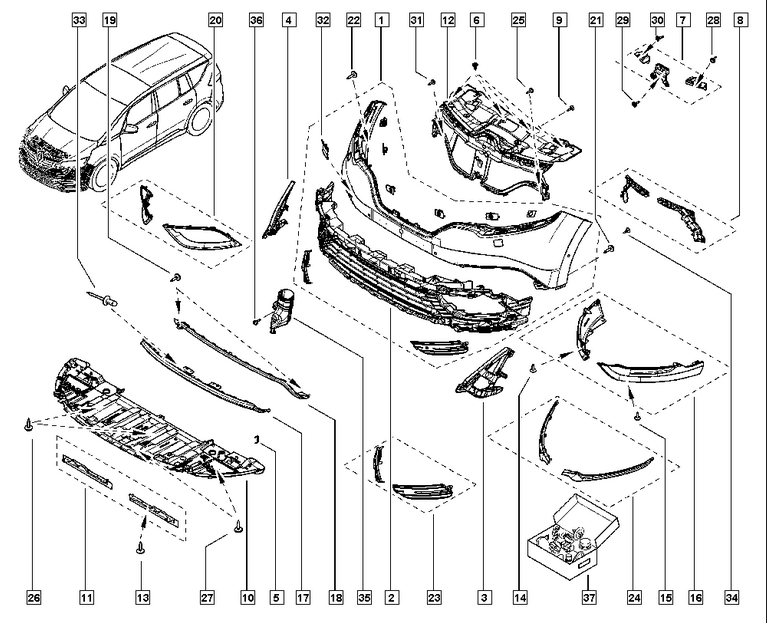

par Sigma
j'ai trouvé un détail du montage sur le V, peut être qu'un de ces trucs te paraitra responsable du "déclispage"?
Par exemple le rivet ou vis n°21?
En tout cas ça paraît bien compliqué cet amalgame de pièces...
Pour info on trouve ces plans sur catcar.

Sigma a écrit : 15 avr. 2024, 20:13 Salut
Merci à toi.
Oui je connais bien ce site.
La vis 21 est bien en place.
Cela se décale plus sur la partie haute après le jonc chromé

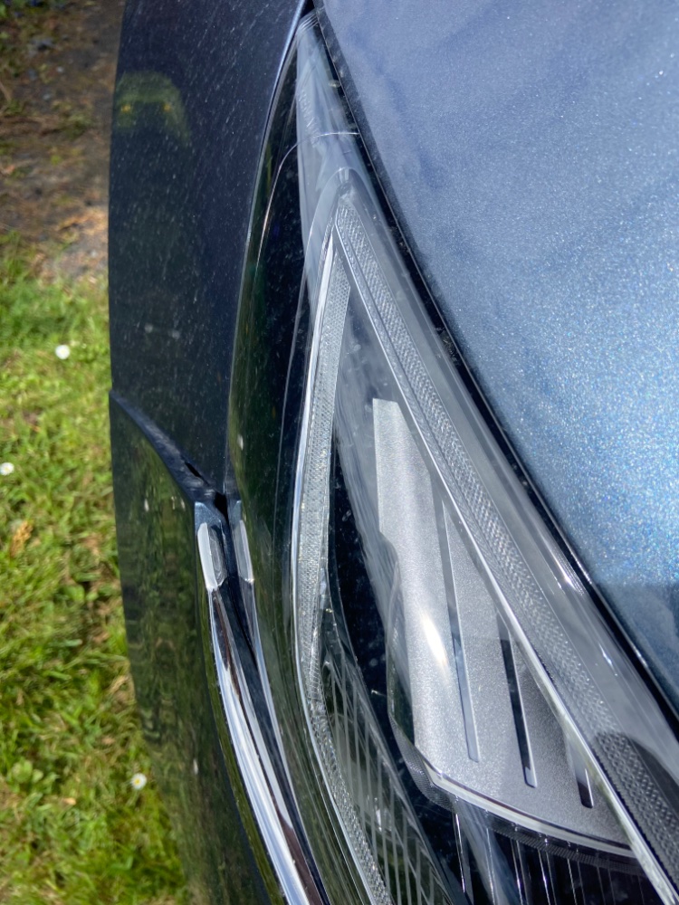

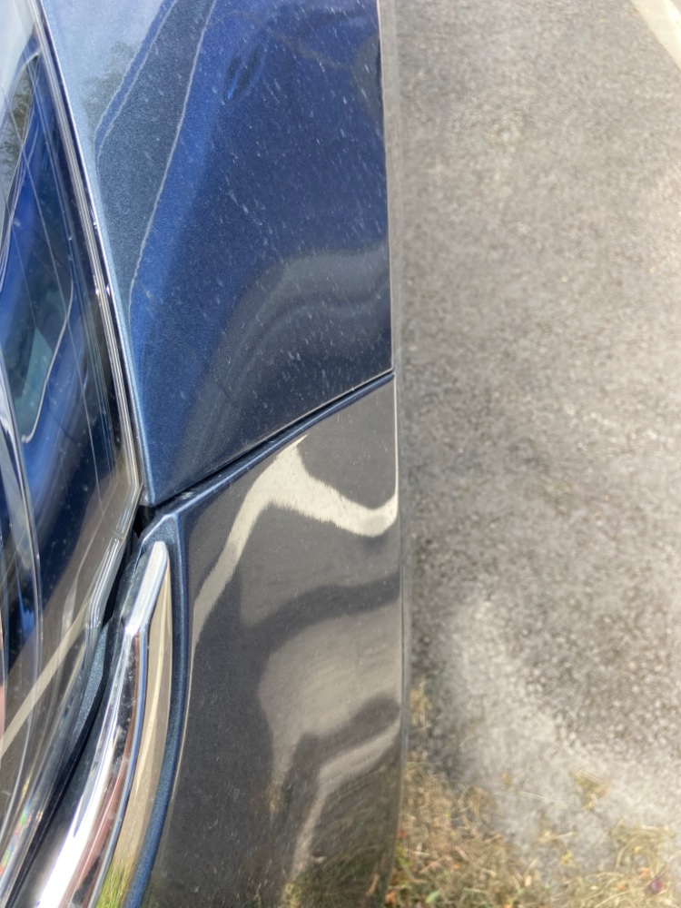

par ultrapsg
TheStone a écrit : 16 avr. 2024, 00:23
ultrapsg a écrit : 15 avr. 2024, 22:57 ....................
Je vais essayer de le recontacter pour voir ce qu’il me dit .....
:idea: .... c'est en effet la bonne démarche vis à vis de ton vendeur, il faut avoir une explication franche et constructive avec lui pour solutionner ton problème, c'est quand même lui qui t'a vendu cette voiture :roll: , quitte à obtenir un devis de réparation avant d'aller éventuellement voir ailleurs.
:idea: .... sans choc apparent, une voiture d'à peine quatre ans qui se "déglinque", on doit pouvoir faire jouer la garantie auprès du constructeur :?:
Voilà ce que cela fait sur les 2 cotés.
Ce n’est pas bien méchant mais pour un véhicule soit disant haut de gamme ce n’est pas sérieux.

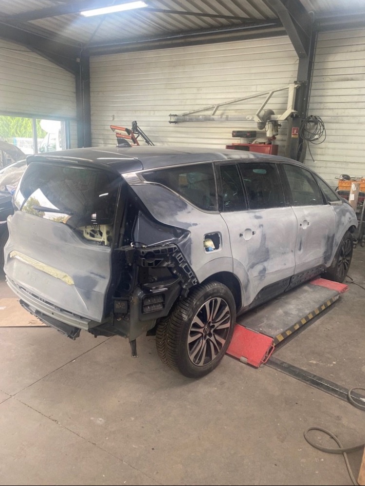

TheStone a écrit : 18 avr. 2024, 01:01 :idea: .... pour la mise en peinture ton pare-chocs a t-il été démonté :?:
Oui voici la photo de la voiture.
