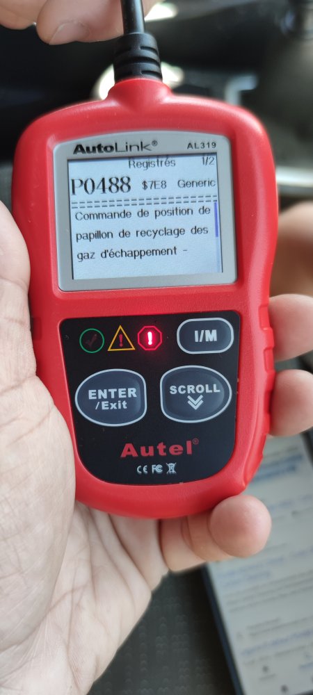

Et un code " P0488 commande de position de papillon de recyclages des gazs d échappement, limite / performance " a la valise qui a été effacé tant bien que mal par une valise Renault, pour réapparaître le lendemain et ne plus partir.

Code P 0488 : commande de position de papillon de recyclages des gazs d échappements - limite performances.
Avec une petite valise autolink.

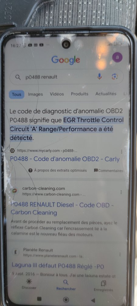

Code en cherchant sur le net
Code
Code

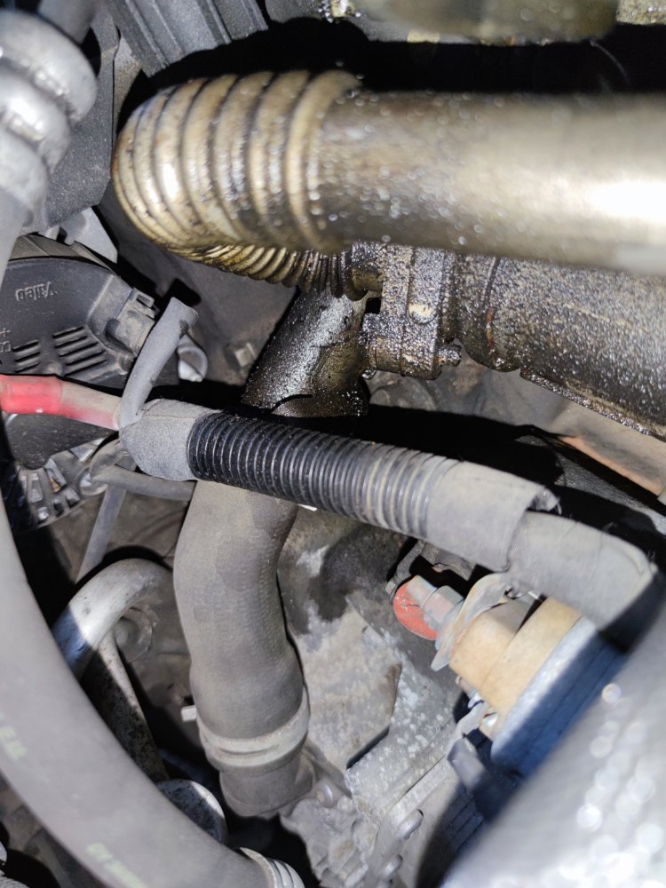

Bonsoir, cette voiture ne doit pas consommer fort, surtout si elle roule "à merveille"..elle n'aurait pas une fuite sur un retour d'injecteur? Ça expliquerait un forte odeur de gasoil..

Marco T, comment savoir où voir si fuites sur injecteurs?
J ai vu qu il y avais comme de l huile dans le moteur, enfin sous le capot. Je ferai une photo dans la soirée. Je suis pas chez moi. Et je ne sais même pas où sont les injecteurs la dedans. Quoiqu il en soit avant le changement de la batterie, tout allait nickel! Et après changement paf!

Marco T a écrit : 16 mai 2024, 22:15 Bonsoir, cette voiture ne doit pas consommer fort, surtout si elle roule "à merveille"..elle n'aurait pas une fuite sur un retour d'injecteur? Ça expliquerait un forte odeur de gasoil..
J ai l impression qu il y a comme une fuite, d huile, je met la photo .
