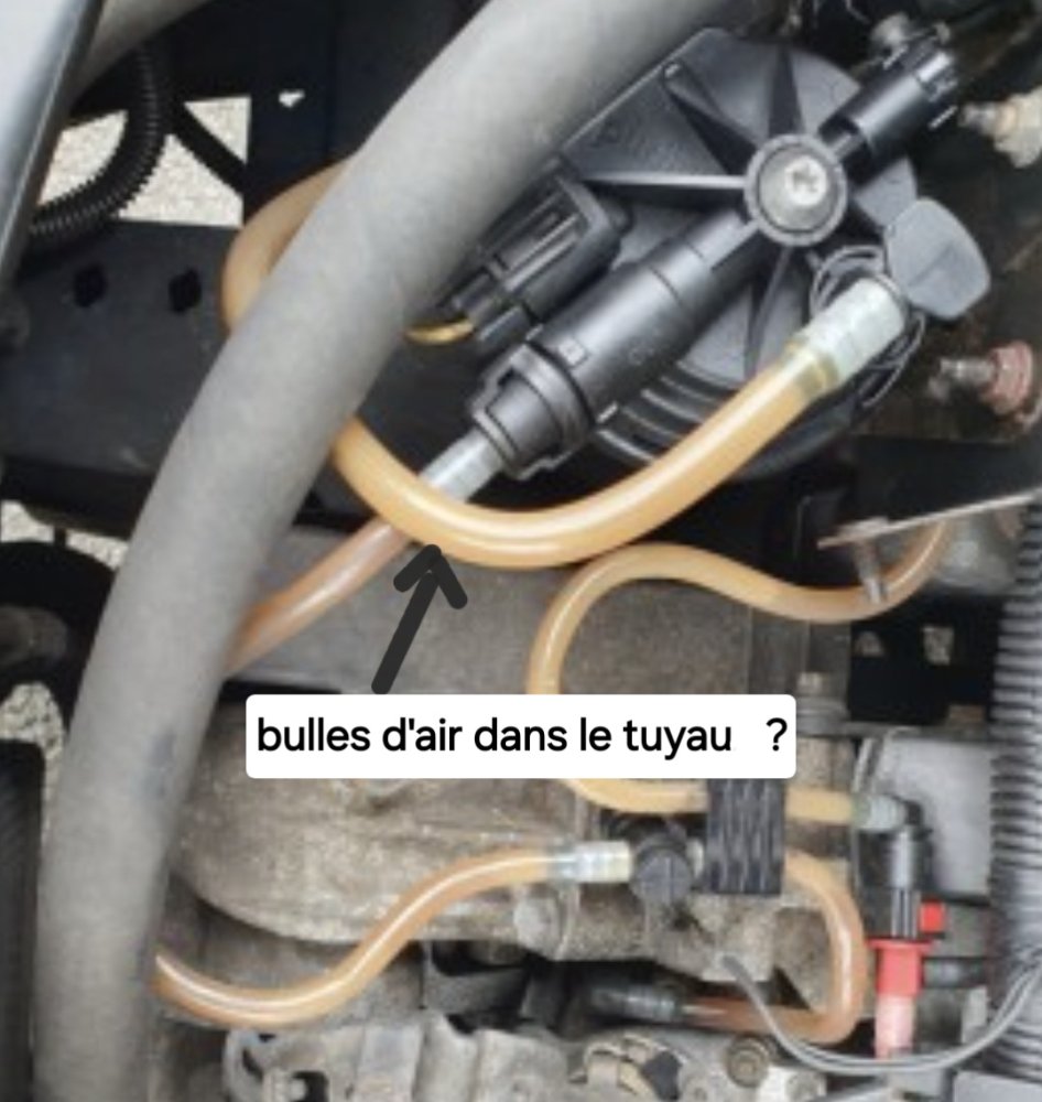

Voilà la où il y a plein d'air .
Et la pièce grise qu'il doit devoir changer pour que je n'ai plus de soucis.

par yves78
Lolilea a écrit : 30 août 2024, 13:47 Merci
Oui grostoto il y a plein d'air dans le circuit on est obligé de pomper avec la pompe d'amorçage par moment . Il m'a soit disant changé tout le circuit mais il y en a toujours autant .
Est ce que tu as de l'air dans cette partie ?
Ou exactement dans quel tuyau ?

par Lolilea
Yves78 partout où c'est rouge c'est de l'air et quand on pompe sur la pompe d'amorçage ça fait des bulles et de la mousse

par 5bar21
C'est un peu bizarre. Vous dites qu'il n'y a aucune bulle entre la « poire » et le filtre à carburant ? Et qu'il n'y a pas de fuite de carburant non plus ?

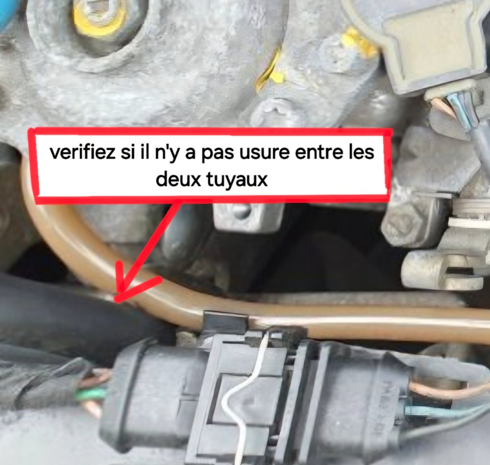

par yves78
A moins d'avoir une fuite plus loin.

par 5bar21
Pensez-vous qu'il est possible que les bulles soient en fait des bulles d'eau et non d'air ? Est-il possible que le filtre soit plein d'eau ? Une vérification rapide peut être utile.

par Ancien
Suis pas d'une grande performance mais, des bulles donc prise d'air;éventuellement sortie réservoir j'ai eu le cas ou aux tuyaux d'arrivée filtre:être sur, pas de prise d'air déjà de ça!
La remarque de Yves 78 ,une potentielle usure de frottement entre les 2 tuyaux précités.
Il semble que c'est bien le problème d'air sur t'on espace.
