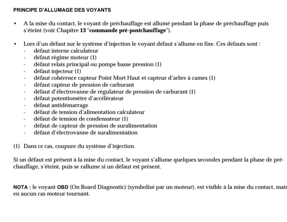

Maintenant je peux te donner la liste de tout ce qui peut afficher le témoin.

Non non Yves 78 pas du tout, j'avais compris et suis content de voir ce tableau qui m'indique a quoi cela peu correspondre concrètement et bien compris aussi que la canclip pourrais m'aider a synthétiser .
