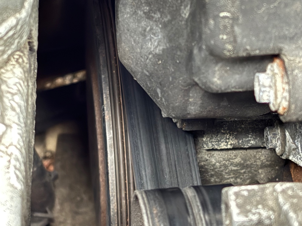

				Bonjour tout le monde,
J’ai reçu mon multimètre samedi, donc ce matin je m’apprête à aller tester la batterie.
J’ouvre le capot et forcément, je comprends qu’il y a quelque chose qui cloche…
Reste à savoir maintenant si c’est la courroie qui est à changer ou si c’est le galet tendeur qui fait des siennes ?

Et vérifier au passage que les autres accessoires sont libres. Si l'un d'entre eux se fige, la courroie va très vite avoir cette tête.
Ta distribution a quel âge ? Parce que souvent les deux sont changées ensembles, il est rare de voir quelqu'un reposer une courroie d'accessoires d'occasion derrière une belle distribution.

				Un ami ancien mécano chez Renault est passé voir :
1. La courroie n'a rien... c'est la poulie qui est plus large que la courroie. Il a vérifié, elle tourne sans soucis, dans l'axe.
2. Tension de la batterie : 12.6V à l'arrêt, 14.35V moteur en marche.
3. Alternateur et pompe à eau changés lors de la vente, il m'a dit ça se voit clairement qu'ils sont neufs.
Donc d'où vient mon message ? Mystère... à suivre !

				oui la poulie est plus large que la courroie, et c'est normal.. sauf quelle n'est pas à sa place: elle devrait ètre à l'extérieur de la poulie.
en l'état elle va se dégrader, casser, et aller dans la distribution pour y composer une belle salade de soupapes.. bonne appétit.
J’ai deux mécano qui me disent le contraire… un qui a contrôlé la courroie de visu et un autre chez qui j’ai acheté l’espace et qui l’a changé avant la vente…

Alors il n'est plus en panne
 Tant mieux ! On peut théoriser que la batterie a eu un coup de faible et que ça a allumé le témoin, mais sans panne ça va être dur à prouver.
Reste à voir pour ta courroie. C'est peut-être l'angle de la photo qui fait ça. Je trouve qu'on voit beaucoup la poulie damper (mais ça a l'air bien sur le galet tendeur, en tout cas elle a travaillé comme il faut dessus pendant longtemps). Mais je trouve la courroie vilaine, bien qu'il se peut que la photo accentue le côté vétuste.
