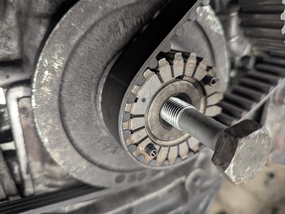

sur le J8S la pige du vilebrequin se fait après dépose d'un bouchon situé sur le côté du moteur à peu près derrière la pompe à vide.
Attention à prendre une tige filetée ou une longue vis d'acier très résistant.
Voilà l'emplacement des repères sur les 3 poulies de distri pour info:
Sinon il y a un autre moyen de piger le vilo, mais il me semble que ça n'est accessible que lors de la dépose de la boite:

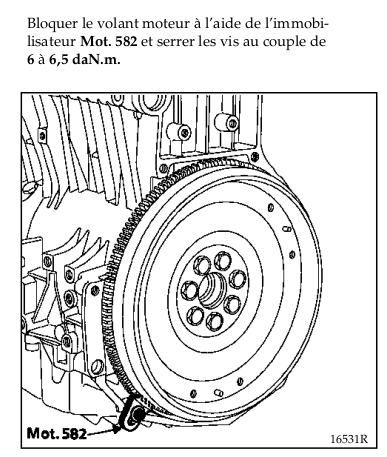

ispace a écrit : 09 janv. 2025, 15:26 voici ce que dit la RTA à propos du placement de pige :
donc tu n'es pas au bon endroit.. :mrgreen:
sur les moteurs plus récents c'est différent.
ps: le dernier exemple n'est pas un moyen de piger le vilo, mais de bloquer le vilo (pour serrer la poulie, par exemple)

Je n'ai pas accès à l'outil pour verrouiller le volant moteur et encore moins de déposer la boite

Bon, j'ai réussi à piger correctement : c'est vraiment a côté ça peut se louper facilement !

Des nouvelles pour ma poulie damper et ma courroie de distribution...
Pas vraiment eu le temps de m'en occuper avant 😢
J'ai placé ma courroie de clim et débloquant le compresseur de clim et en faisant levier reglé à 90hz
Là , je suis devant le véhicule et je n'arrive pas à tendre correctement la courroie et comme c*n, je n'ai pas marqué les repères !
Peut être qu'au niveau du vilebrequin j'ai une dent de décalé (voir photo) , car malgré les reperes courroies/pi/AAC respectés la courroie est molle.
Le moteur est toujours pigé, dois je la retirer maintenant pour faire les 2 tours de vilebrequin ?
Merci à tous
Re: Nouvelle poulie damper et les soucis de montage qui vont avec 😮‍💨
Publié : 19 janv. 2025, 12:10
par Sigma
tu n'as pas moyen de vérifier le nombre de dents entre le vilo et l'AAC sur ton ancienne courroie?
Normalement la tension de pose est de 84Hz (mesurer entre les poulies AAC et PI).
Si avec le tendeur à fond ça baille entre l'AAC et le vilo, peut être que tu as sauté une dent en effet.
Normalement on atteint la bonne tension en alignant le tendeur autour du centre de sa "fenêtre" de réglage.
Faut dire que le mettre le repère de la courroie sur une dent alors que celui du pignon est dans un creux peut prêter à confusion.
