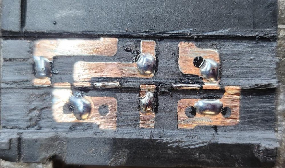

ensuite, voici le depouillage du relais (le vieux, supposé HS mais en fait il netait pas en cause. j'en ai acheté un neuf, donc tant pis pour lui)
un zoulie carte electronique, plongée dans le gel isolant
j'ai sacrifié la carte electronique pour séparer le gros connecteur (seul truc qui m'interressait)
puis coupé un bout du bidule en plastoc pour avoir acces à la matiere brute des cosses, afin de pouvoir souder !
et voici le boitier, vide, avec son cable "remote" :-)
gros coup de lime ronde sur un flanc pour faire sortir le cable et pouvoir refermer le boitier
et voici la bête, prete à l'emploi, avec 3 m de câble pour deporter l'inter jusqu'ou on veut.
