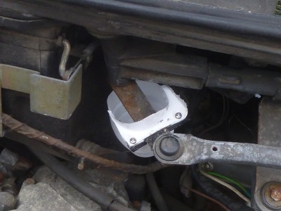

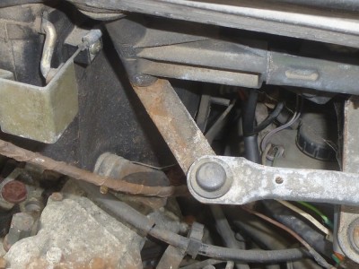

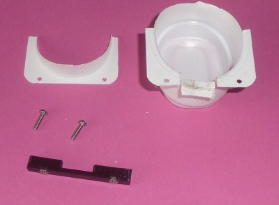

Un pot de yaourt vide, découpé comme sur la photo, une pièce en 3D, mais qui peut se remplacer par toute autre matière, vis et écrou M3, du mastic silicone.
L'installation:
Avant pose.
Avant pose.
Avant pose.
Posé.
Posé.
Posé.
Soit la quantité d'eau ne déborde pas du pot et s'évapore, soit ça déborde, et j' ajouterai une sortie avec un tube.
Temps d'impression de la pièce 3D, 15 minutes et 40 cm de filament de diamètre 2.85mm soit 3.30 gr.
Je verrai si cela tient dans le temps et si ça passe au CT...
Au cas où le plastique alimentaire serait retoqué, je pourrai réaliser un objet équivalent en feuillard de fer blanc ou de. laiton soudé.
Bon, la forme ne convient pas, la partie gauche tape sur le caisson de ventilation et je n'ai plus l'habillage. J'ai recoupé le pot, mais ce n'est pas assez. Donc il me faut une pièce maximum à 5mm à gauche de la tige de commande. Je vais travailler sur une pièce en feuillard de laiton.

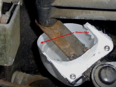

L'état du pot ce soir:
Pot rempli d'eau.
Pot rempli d'eau.

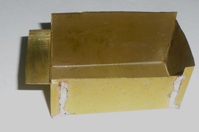

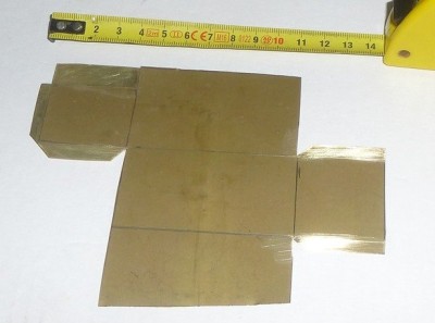

Sinon, j'ai commencé à travailler sur une gouttière en feuillard laiton (0.3mm):
Le déplié:
Déplié.
Déplié.
Plié:
Pilée.
Pilée.
Et soudée:
Soudée.
Soudée.
Il me reste à faire le calage de la commande 5x20mm, la fixation, et l'évacuation avec un tube 5mm. J'ai un bout de tuyau caoutchouc récupéré sur une centrale vapeur qui fera l'affaire. Avec cette forme, je pense ne plus toucher le bloc ventilation. Je verrai cela la semaine prochaine.

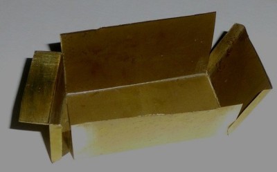

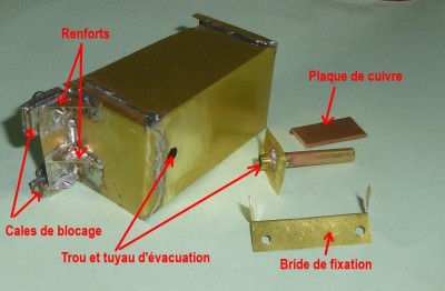

État de la gouttière version feuillard de laiton:
Gouttière étape intermédiaire 1.
Gouttière étape intermédiaire 1A.
Pour faire les cales de blocage de 5mm d'épaisseur autour de la barre de commande de l'axe d’essuie glace, (20mmx5mm) j'ai aplati un petit tube de cuivre, ça a donné 1.5mm d'épaisseur par trois, un peu moins de 5mm. Ils sont percés à 2.5mm et taraudés en M3. Les vis M3 x 6 bloqueront la bride et la "gouttière" sur la barre de commande de l'axe d’essuie glace, garni de mastic silicone. Reste à souder le tuyau d'évacuation de 5mm sur le fond de la gouttière.
Je finirai demain.
Je ne risque pas d'avoir un CAP de chaudronnerie avec ça, mais l'important, c'est que ça fasse le boulot.
Peut être un petit coup de vernis pour ralentir l'oxydation...

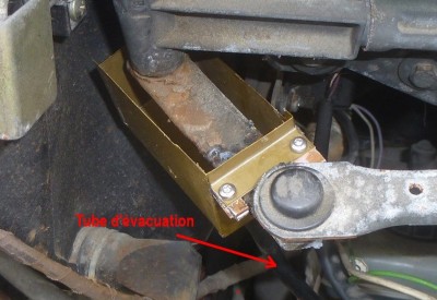

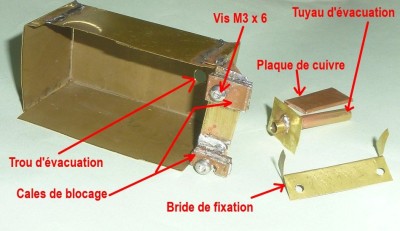

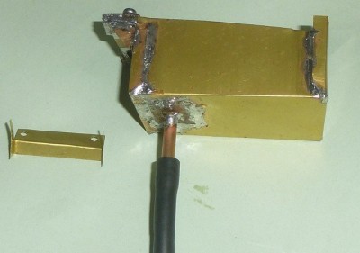

Gouttière Version 2.
Le tube d'évacuation soudé:
Tube d'évacuation soudé.

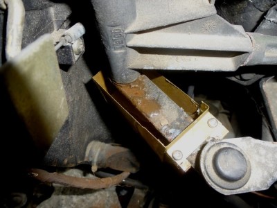

Gouttière montée:
Gouttière installée.

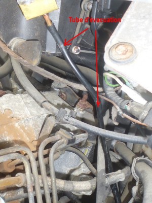

Le système est identique au précédent, étanchéité au mastic silicone et deux vis M3 pour la bride.
Tuyau d'évacuation:
Évacuation.
Évacuation.
Le tuyau d'évacuation passe entre les canalisation présentes pour aller au sol. C'est une récupération de centrale vapeur, plus exactement le tuyau qui va de la centrale au fer pour conduire la vapeur. Le tube est monté libre, mais on pourrait le fixer à un des autres avec un collier plastique.
En trois jours, le pot précédent était déjà plein, En fonctionnement, ce dessin en tôle de laiton ne touche plus le caisson de ventilation, et je pense que même avec la présence du feutre d'isolation du caisson, ça passerait.
Il n'y a plus qu'à attendre la pluie...
Je n'ai pas verni, car mes bombes sont à sec. Je verrai à l'usage, et je n'ai que deux vis à enlever pour récupérer la gouttière.
Temps d'installation 5-10 minutes, test compris. Bon, il a fallu deux ou trois heures pour fabriquer ce bidule, et j'avais tout sous la main, vis, tôle de laiton, un bout de tube de cuivre, un tube de laiton de 5mm, une vieille cartouche de mastic silicone, de la soudure et un fer à souder (100watts).
C'est à la portée de tout le monde.

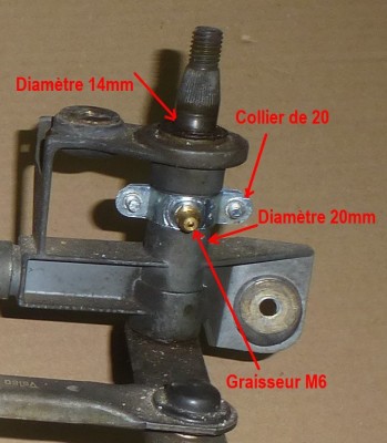

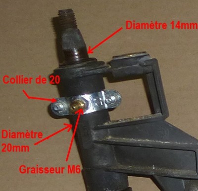

Merci, jlb, j'avais bien préparé une autre méthode en montant un graisseur sur l'axe.
Voir le sujet réparation d'un câble compteur.
https://passion-espace-club.com/viewtop ... te#p515497
En 2023, après réparation de mon câble compteur (qui fonctionne toujours...) j'avais échangé avec Pilou29 sur les mérites de la plomberie et de ses accessoires.
Mais j'avais modifié un ensemble essuie glace à axe de 10mm alors que sur mon 2, c'est du 8, et j'ai un peu traîné sur la gouttière... et maintenant je ne suis pas chaud pour re-démonter, car je ne suis pas sûr de pouvoir remonter celui à axes de 10 sans adaptation.
Cordialement.
Astonaute.

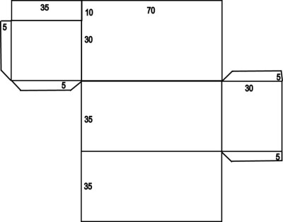

Merci Sigma, c'est vrai, j'ai omis les dimensions ...
Pour le bac, 35mm de large, 70mm de profondeur et 30mm de haut sous la tige de commande.(20x5mm)
Plus 10mm de support, 2 cales à gauche 5x10x5 (LxPxh), à droite 10x10x5. et 5mm de plus en hauteur pour la bride.
La cale de gauche fait 5mm de large et celle de droite 10, il reste donc 20mm pour guider la commande d'axe.
La paroi de gauche de la gouttière est à 5mm de la commande d'axe.
Déplié gouttière Espace 2.
Un petit croquis est toujours plus explicite.
Si on reste sur la soudure à l'étain, je crois que ça peut se faire avec de la boîte de conserve en fer blanc.

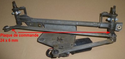

Et pour compléter le système, voici la version graissée du mécanisme d'essuie glace.
Essuie glace 10mm complet.
La partie gauche et la droite.
Essuie glace 10mm partie gauche.
Essuie glace 10mm partie droite.
En prenant les mesures on voit que le passage doit faire au moins 14mm et que la tige de commande de l'axe fait 24mmx6mm au lieu de 20mm x 5mm sur le 8mm. Il n'est pas sûr que mon système passe avec le 10mm on perd au moins 2mm à gauche.
Donc à moins d'être contredit, je crois que le remplacement de mon mécanisme 8mm par le 10mm risque de nécessiter un peu d'adaptation.
La prochaine fois que je re-démonte cette mécanique, je verrai si je peux y adapter (sur le 8mm) des graisseurs. Je peux déjà vérifier si le diamétre des colliers est le même.

J'avais réfléchi au montage avec graisseur, c'est assez simple en réalité, et j'ai pris en casse un mécanisme 12mm plus récent que le mien, et je pensais que si un peu de graisse (type plomberie silicone résistant à l'eau) s'écoulait, il valait mieux la récupérer, d'où la gouttière.
Mais je ne suis pas sûr de pouvoir remplacer mon mécanisme 10mm par le plus récent sans adaptation, genre perçage et comme j'ai traîné pour la gouttière, je n'ai pas essayé de remplacer le mécanisme.
D'ailleurs, un membre du forum a-t-il remplacé un mécanisme d'essuie glace de 10mm par un 12mm ?
Car les tiges de commande des axes sont différentes 20x5mm pour l'ancien 24x6mm pour le nouveau.
Le perçage du châssis l'est sûrement aussi.
De plus j'ai la flemme de démonter mon mécanisme pour voir si le montage de graisseurs est possible sur le 10mm.

Et le diamètre extérieur du mécanisme est le même, 20mm, que celui que j'ai modifié, donc je devrais pouvoir monter des graisseurs de la même façon. Reste à démonter ... et je ne suis pas trop motivé.
Cordialement.
Astonaute.

Salut à toutes et tous,
Il a plu. J'ai fait quelques dizaines de kilomètres sous la pluie.
J'ai vérifié, un peu d'eau dans la gouttière..., normal, sa position est inclinée et le tube d'évacuation dépasse de quelques millimètres.
Mais ça ne fuit pas, et il n'y a pas d'eau sur le moteur, ni sur le démarreur.
Donc la gouttière est restée en place, même avec le mouvement de l'essuie glace, et elle fonctionne comme prévu.
Reste à voir dans la durée.

J'avais aussi fait une gouttière avec tuyau d'évacuation pour ce satané axe qui mouille sans cesse.
J'avais utilisé un solin en zinc et soudé un morceau de tube en cuivre pour évacuer ça sous la voiture.
Mais voilà, M. Électrolyse s'est invité entre les matériaux et l'acidité de l'eau de pluie et après avoir fonctionné pendant 1 an, les métaux se sont bouffés et mon tuyau est parti quelque part sur la route !!!

Je suis d'accord, la réparation avec graisseurs c'est difficile. Il faut démonter le mécanisme, donc accéder aux vis, donc enlever le plastique noir qui est collé en bas du pare-brise et les deux rétroviseurs...
Mais sans rien démonter, il y a la solution "B" qui consiste à fabriquer une gouttière en feuillard de laiton ou de fer blanc soudé à l'étain, que j'ai détaillé au début de l'article, j'ai utilisé de la soudure électronique, mais de la soudure plomberie et un fer assez puissant (100W) doit convenir. On doit pouvoir utiliser de la boîte de conserve, bien poncer pour avoir le fer à nu au droit des soudures, et enfin un coup de vernis en bombe pour éviter que ça ne rouille trop vite. Deux vis et un peu de mastic silicone.
Je fais une photo tout à l'heure pour voir l'état au bout de deux mois.

Re: Gouttière pour axe d'essuie glace d' Espace 2
Posté : 10 déc. 2025, 00:31
par Astronaute

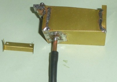

Bon voilà les clichés au bout de deux mois:
La gouttière:
La gouttière.
La gouttière.
On peut constater que malgré la présence d'eau sur la commande d'essuie-glace, la gouttière n'a pas bougé et pas de trace d'oxydation particulière.
La vue moteur:
La vue moteur ne présente pas d'humidité. Le cache culbuteur est en aluminium, et donc ne rouille pas, la partie ocre qui est visible, c'est l'endroit où coulait l'eau de l'axe d'essuie-glace avec son lot d'oxyde de fer.
Pour l'instant, c'est concluant.
Et si vous n'êtes pas sûr que la boîte de conserve est en fer blanc, un simple aimant vous le dira.
Cordialement.
Astronaute.
