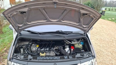

Par contre, j’ai une question: je trouve l’espace très bruyant sur l’autoroute à 130km/h, on entend un bourdonnement assez présent. Alors que son bruit moteur est normal au ralenti et à l’acceleration.
Je me suis aperçu qu’il n’a pas d’isolant phonique sous le capot, est ce normal pour vous?
Re: Mon Espace III 2.0 16v Initiale
Posté : 27 déc. 2025, 12:33
par PeteTheCoyote
Mat1563 a écrit : 27 déc. 2025, 12:29 Par contre, j’ai une question: je trouve l’espace très bruyant sur l’autoroute à 130km/h, on entend un bourdonnement assez présent. Alors que son bruit moteur est normal au ralenti et à l’acceleration.
Oui pas d'isolant moteur pour le F4R.
Perso je roulais un poil plus vite que 130 et le bruit s'atténuait :wink:
