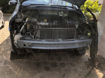

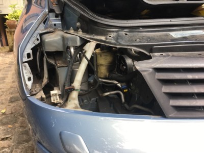

C'est une maladie sur nos véhicules. Il y a fort à parier que le tien est également victime : la pompe qui dessert les laves-phares est montée dans une dépression le long du bocal de lave-glace.
Elle est sous le phare

On aperçoit son connecteur (bleu ciel) sur la droite du bocal (quand on est volant, donc à gauche sur la photo)

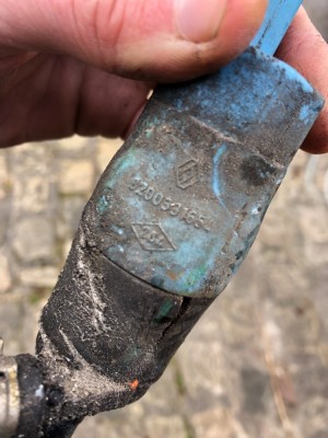

L'eau de pluie ruisselle et fait rouiller et exploser la pompe.
Cf. ma pompe, on voit ici comme elle est gonflée
Tu peux la remplacer si tu le souhaites mais ça recommencera... et ça n'est pour l'instant pas bloquant au CT. Même si selon le mot de la loi ça devrait l'être, si je ne me méprends.
