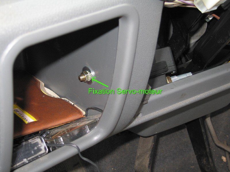

J'ai du percer quatre trous:
1 de 8mm pour fixer le servomoteur dans la paroi plastique
Fix_Servo_0687a
Fix_Servo_0687a

Le courant qui passe dans la bobine de 330 ohms du relais fait environ 35mA. J'ai ajouté une diode de protection récupérée en même temps que le relais.
Dernier détail, çà marche! Je peux mettre en pause le régulateur sans freiner, juste en appuyant sur le bouton du comodo. Et revenir à la vitesse antérieure avec la commande "RES", ou en sélectionner une autre avec "SET".
Cordialement.
