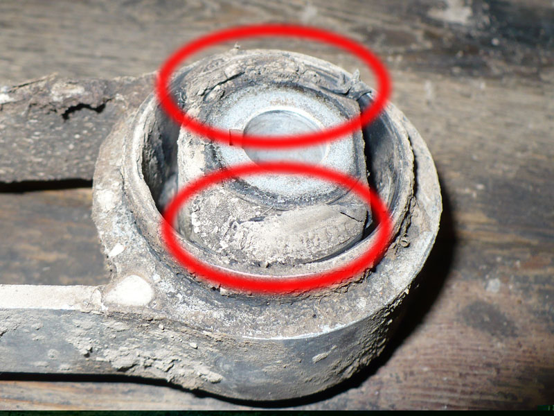

Comme prévu, je dépose les photos:
Cette manip est montrée pour un DT, mais la mnip ne doit pas être trop différente pour le DCI.
1ère chose, ce n'est pas le peine de lever le moteur
2 ème chose, le mieux est d'avoir une fosse, je dirai plutot d'éviter les chandelles car les fixations sont un peu dures à dévisser et cela peut être un peu musclé...
Tout d'abord, voila la coupable:
1539
Elle est cassée là :
1542
Commencer par démonter la fixation coté moteur:
1541
Il faut caler le boulon et l'écrou, avec une clé de chaque coté (dessus et dessous)
L'extraire en tirant dessus (c'est tout simple)
Remettre la nouvelle, et là, il faut faire attention à une chose, il y a un sens, il y a un coté plus haut que l'autre coté caisse, il faut mettre le coté le plus haut en haut.
Ensuite refixer en mettant du frein filet sur les pas de vis:
1540
On voit ici la clé qui sert à tenir le boulon.
Et voila, c'est prêt à rouler.

pub2n a écrit : La seule difficulté est de la mettre dans le bon sens (il y a un haut et un bas). ;)
salut,
qu'elle serait le problème si on ne le met pas dans le bon sens ?
merci.
Re: Biellette GMP Késako ???
Posté : 24 févr. 2018, 10:00
par pub2n
Elle est du coup de biais et cela force un peu sur les silents blocs, avec un risque d'usure prématurée.
