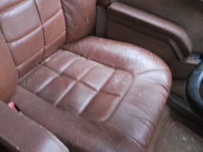

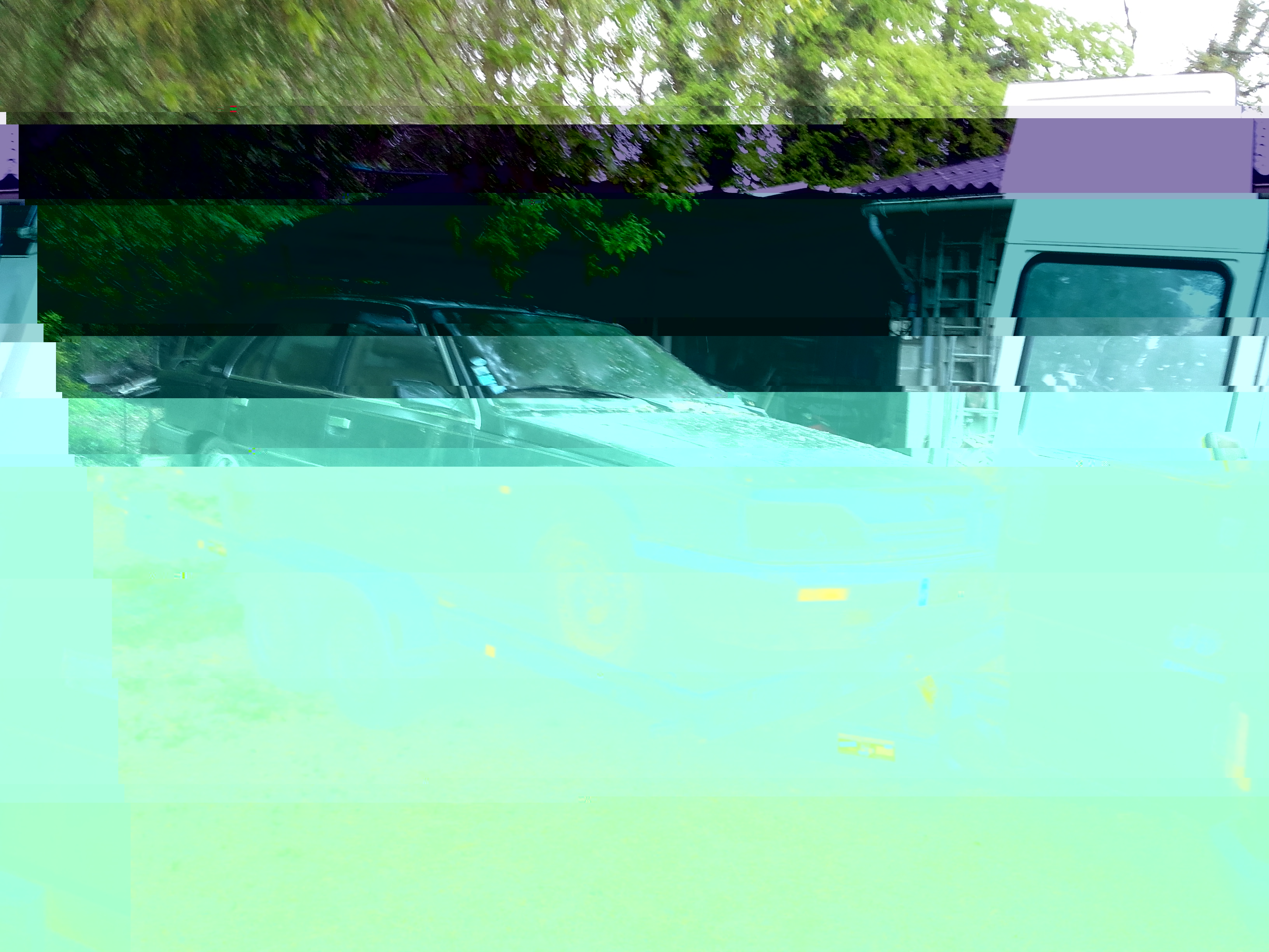

Bonsoir,bon voila,ça n'a pas durer longtemps.j'ai investi dans une nouvelle chabourne !
Reveil aprés 10 ans sans tourner,retour au bercail sur plateau
Apres lavage
Apres lavage

Magnifique
Tu va lui redonner ca jeunesse
Belle achat, j'attend la suite avec impatience

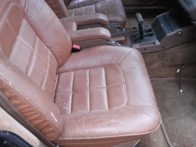

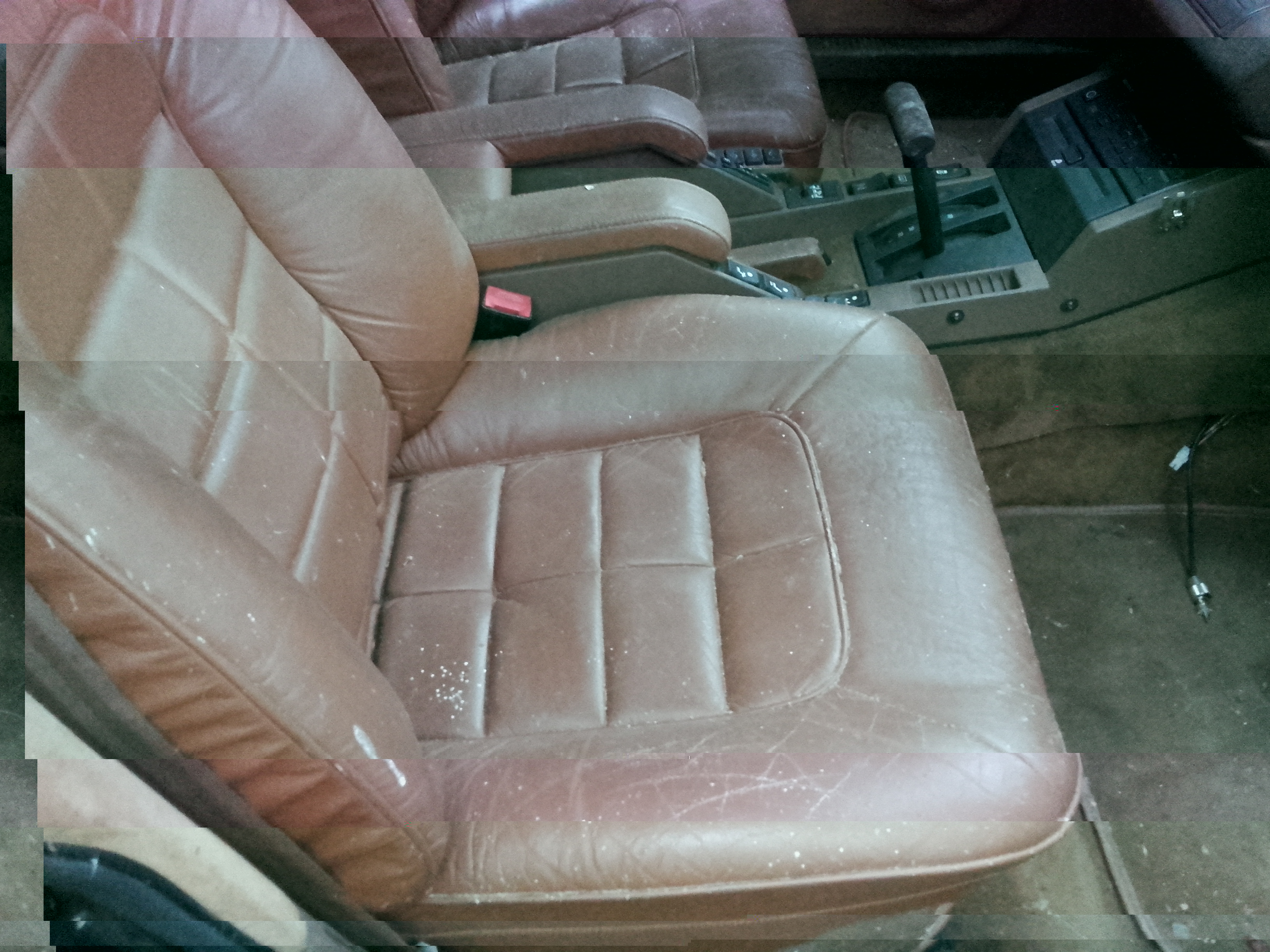

Salut David,en fait je sais pas je voulais les siéges pour finir ma Tdx en totale Baccara !Davidrwt a écrit :Magnifique

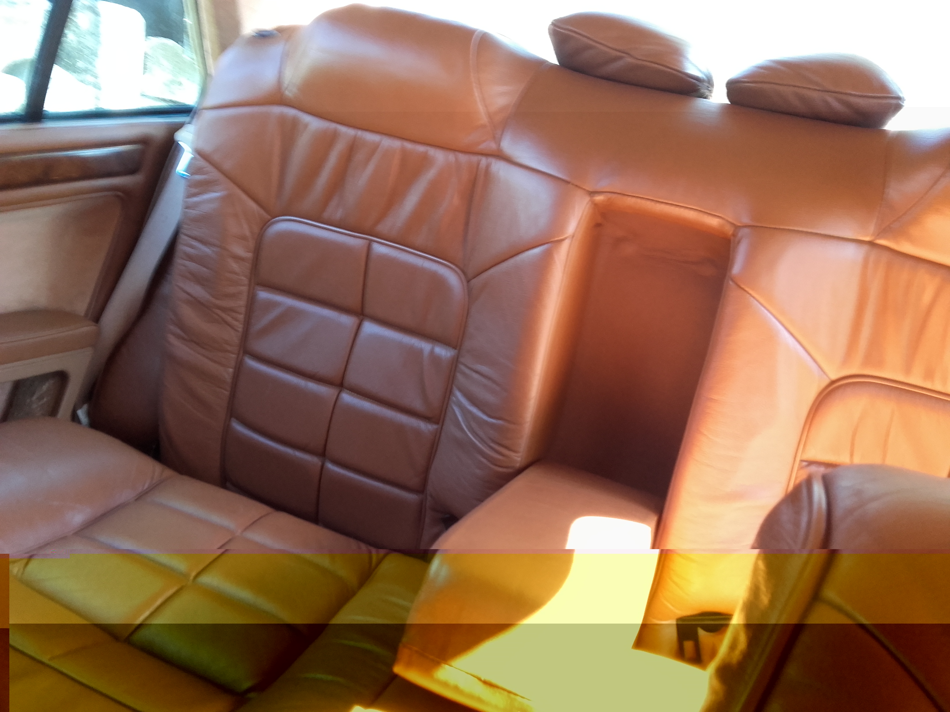

Je vois qui en a qui ont de la suite dans les idées ! J'ai commencer a la bichonné,aujourd'hui j'ai pas mal taffé dessus.Le plus urgent était de traiter les cuirsbédouin a écrit :...

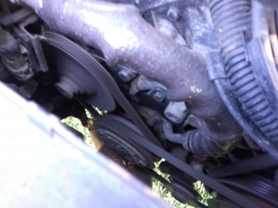

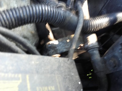

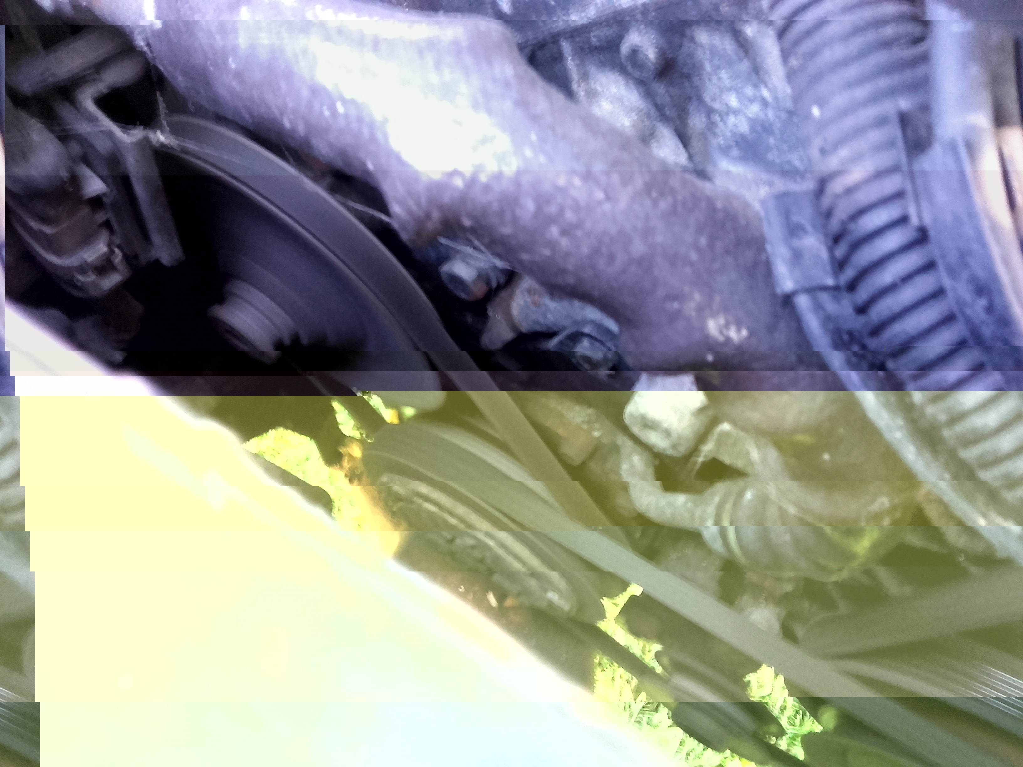

Salut l'ami le moteur est pas jojo,le tissu du capot a été "transporter" jusqu'en dans le V du moteur surement des rongeurs ,...j'ai trouver des coquilles d'oeufs !!pontiac a écrit :Salut Pat,
Belle acquisition
Pressé de voir les entrailles de la "bête"
Pas malade ( soudure de caisse boursoufflées, rouille )
Pas encore testé la bva ! Par contre question moteur,mis de l'essence direct au papillon,un peu de court vite (start pilot),et elle tourne....je suis content !!camion rouge a écrit :salut Pat !

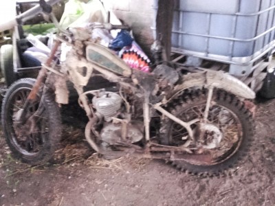

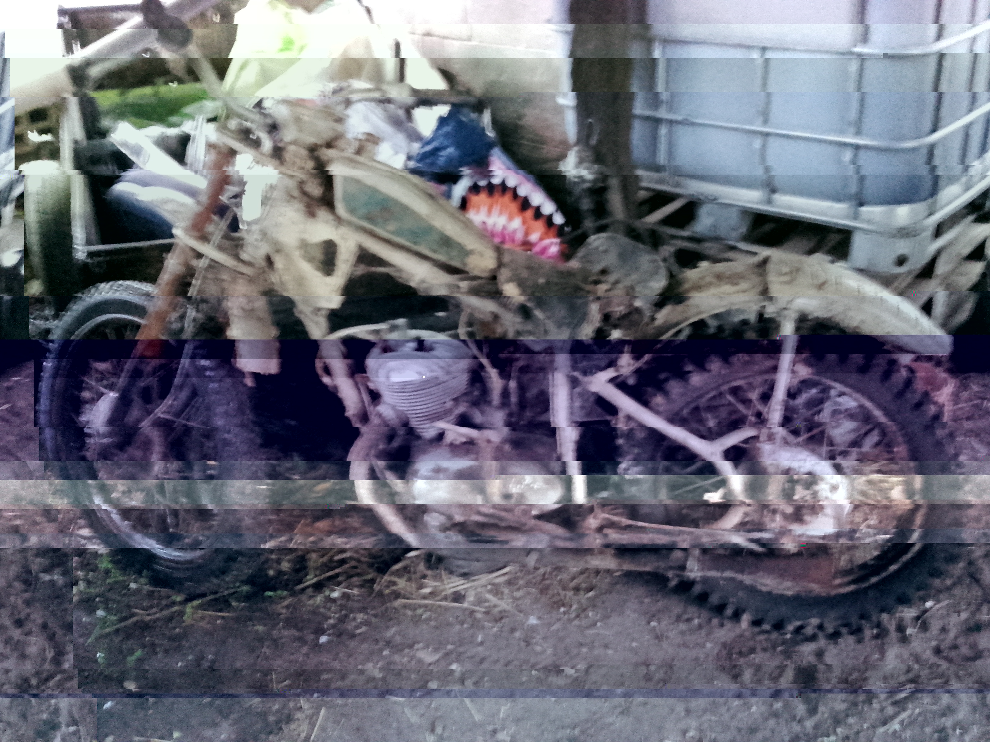

Lavée Spécial Dan,dans le lot,il ,y avait ceci Peugeot 175 1952,modifiée enduro....Dommage quand méme !
Soucis,j'ai pas d'allumage,pas mal de compression pour une moto qui n'a pas tournée depuis une flopée d'années,mais pas réussi a remettre en route.

Modifiee trial !!!
Si tu compte la garder, il va falloir lui trouver une dynamo et un plateau d'allumage !
Comme c'est du pijot, ça se trouve !

Bonsoir dan,j'ai controlé les vis platinées,démonter le volant magnétique,rien vu de spécial.
il y a 2 bobines.je suppose qu'il y en a une pour l'allumage,peut etre est t 'elle claquée ?ou alors condensateur hs !

Pour les vis platinées, au bout d'un moment il se crée de l’oxyde dessus et il faut les rectifier a la pierre.p23 a écrit :Bonsoir dan,j'ai controlé les vis platinées,démonter le volant magnétique,rien vu de spécial.
Il se peut aussi que tu ai un mauvais contact sur le frotteur en sortie de bobine ht.
Il y a 2 ou 3 bobine selon les systèmes d'allumage, Une pour l'éclairage (facile a vérifier en mettant une ampoule en sortie) Une pour la HT, généralement alimentée par une bobine basse tension qui produit le jus, un peu comme la batterie sur une voiture. En cours de remise en route

Petites verifs du matin : Huile moteur bien clair,bougies neuves,filtre a air neuf,les courroies ont bon aspect,téte et doigt d'allumeurs neufs !!.Cette auto a été arrêté alors que l'entretien avait été fait .Les pneus également neufs,mais maintenant tout craqués
