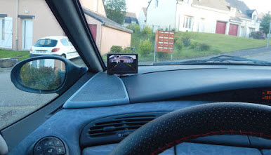

Et voila, ce que ça donne:
Bon ce n'est pas une caméra d'aussi bonne qualité que ce qu'on trouve sur les voitures maintenant, mais pour 50euros l'ensemble, c'est très correcte. La caméra s'allume au passage de la marche arrière, l'écran s'allume quand il reçoit un signal. Bon, par contre il faut se méfier des lignes qui sont sensé représenter la largeur de la voiture... Ca doit être fait pour une smart :)

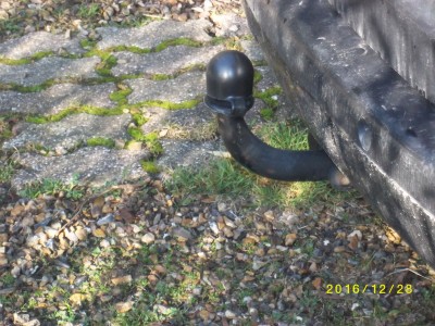

Mon radar de recul, bien plus efficace (en plus, empêche les "maladroits" de me coller au c** dans les stationnements ! :mrgreen: )
Re: Installation caméra de recul
EAime a écrit :Mon radar de recul, bien plus efficace (en plus, empêche les "maladroits" de me coller au c** dans les stationnements ! :mrgreen: )
Pareil, exactement la même enveloppe :!: :mrgreen:
Je ne parlerai même pas de celui du Jeep ( modèle US )... :mrgreen: :mrgreen:

Apres quelques jours d'utilisation, je trouve que ça simplifie vraiment les manoeuvres, meme si l'angle de vision est un peu petit et que les lignes de guidage ne servent pas à grand chose (je compare par rapport à la caméra de recul d'origine de mon ancien c4 picasso2, forcement...). On tout cas ça marche parfaitement bien.
Par contre sur le c4, j'avais aussi les radars de recul, et je pense que l'ideal est d'avoir les deux. J'en installerai peut etre, à l'occaz.

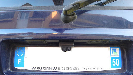

Monté ma camera de recul hier camera installée au dessus de la plaque.
J'ai passé les câbles par l'éclairage de plaque puis dans le hayon par la gauche (avec un tire câble électrique).
Un caoutchouc à la sortie le câble, puis passe par le joint de coffre et arrivée dans le feu ar gauche. branchement soudé à l'étain sur le câble de phare de recul.
Le câble vidéo/alim pour l'écran passe par les protections au bas des portières gauches.
L'écran est positionné sur le TB à côte du rétro chauffeur, ça me permet d'avoir un visu sur l'écran et le rétro conducteur.

Tu aurais des photos plus grandes de ton écran ? Quel est le modèle de caméra et as-tu un lien pour l'acheter ? (et le prix :) )

Pourquoi avoir mis une cale sous la caméra ?
Elle empiète sur la plaque ça fait tache :)
Il existe de caméras qui peuvent prendre la place d'un éclairage de plaque (et garder la fonction éclairage bien sûr !)

C'est partis d'un Kit camera avec radars + écran pour une quinzaine d' euros qui m'intéressais : https://www.banggood.com/Parking-Sensor ... ds=myorder.
Je voulais une cam avec le radar de recul (à partir de 5m la distance restante s'affiche sur l'écran et un bip sonne de plus en plus rapidement).
Le buzzer est sous la garniture du coffre au niveau du moteur d’essuie glace.
Par contre je savait pas que la cam empiéterait sur la plaque. La cale permet de baisser l'angle de vision et et fournie avec.
