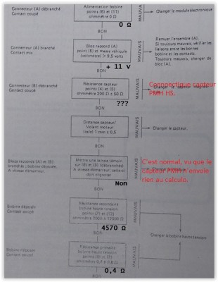

Pilou29 a écrit :Le capteur PMH est une pièce inerte.
Je ne vois pas ce que ça pourrait endommager (bien entendu sous réserve de ne pas y brancher autre chose que les fils prévus !) et encore les dégâts seront d'abord ailleurs avant d'attaquer le capteur !
Lui il n'endommagerait rien bien sûr puisque neuf, hautement improbable donc.
Ma question est l'inverse.
Si il y a une rupture de masse ailleurs, en rebranchant un capteur neuf et que finalement le circuit n'est toujours pas opé, n'y a-t-il pas un risque de l'endommager lui ?

Baccaronze a écrit :Relais qui grésille: soit il déconne, soit il est sous alimenté.
Capteur pmh: test de sa résistance: si infini ou fortement hors tolérance, a dégager ;)
Oui ça c'est acté, il est visiblement sous alimenté. Reste à savoir pourquoi, ou plutôt où est la rupture...?
Concernant le test de résistance, comme je l'ai déjà dit, j'ai eu fait un test où tout était ok, puis quelques jours après plus rien. WTF ?
De fait, j'en ai commandé un neuf qui arrive, d'où le problème sera résolu de ce côté là.
Mais la question était en substance "Un capteur PMH défectueux ou HS peut-il provoquer le grésillement d'un relais (en sous-alimentant la masse du relais puisque visiblement elle passerait par le capteur) ?"

Le capteur pmh renseigne le calculateur sur le nombre de tours moteur, a la connaissance il n'alimente rien.
Ton relais, tu as pris la tension a ses bornes? De combien est elle?
Tu as essayé de brancher le relais directement a la batterie? Ça grésille toujours?

A mon avis le PMH n'a rien, c'est très rare quand cela lâche ( d'autant plus qu'il fait 238ohms et la valeur est de 200 +/- 50 => donc OK ) :roll:
Change le module d'allumage ( calculateur bobine ) et ce sera démarrage au quart de poil assuré... normalement :!: :wink:
Après fait comme tu veux... mais perso ya belle lurette qu'il tournerait ce moteur...

Le problème de départ est la rupture de la masse moteur, cette masse s'est rebouclée par la masse châssis en passant par toutes les pièces ayant un contact entre le moteur-boite à vitesse, c'est à dire le câble compteur, le câble de marche arrière et si la tresse du capteur pmh était elle aussi à la masse, elle a pu flamber.
ça n'est pas la cause du grésillement du relais, la cause vient de la liaison entre le calculateur qui renvoie un moins sur la bobine du relais en passant par le connecteur R11 dans l'habitacle et le connecteur R28 situé dans le compartiment moteur. Quand on relie un fil du moins batterie à la bobine relais, le grésillement s'arrête et le relais actionne bien la pompe à essence.
Le problème du capteur PMH HS est peut-être une coïncidence mais il faut être sur que le M.A est bien alimenté.

Baccaronze a écrit :Le capteur pmh renseigne le calculateur sur le nombre de tours moteur, a la connaissance il n'alimente rien.
Dont selon toi, le circuit de masse ne transite pas par le capteur PMH ?
Oui, et en effet il ne grésille plus.

De plus, comme je l'ai dit plusieurs fois, oui j'ai eu relevé 238 Ω, mais quelques jours après, plus moyen de retrouver cette valeur, avec un testeur qui m'indique un circuit ouvert bizarrement...
Le module est en commande, il devrait être la dans la journée ou lundi.
Donc selon toi, c'est le module qui est en cause et qui fait grésiller le relais ?
Un MA neuf et hop ça repart ! (?)

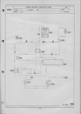

Salut Harry,
Euh, t'es sûr de ça ? Je ne sais même pas lequel c'est exactement le R28 !
Il est situé où exactement ?
De même le R11 dans l'habitacle est où exactement ?
Je peux y aller cet AM, et j'ai fait le montage avec l'ampoule, je suis fin prêt ! :mrgreen:

Baccaronze a écrit :Voilà ce que je demandais, dans ces 12 pages je commence a sérieusement m'y perdre, donc, avant de vouloir changer le capteur pmh, la bobine, et autres, ne faudrait il pas déjà refaire fonctionner cette liaison?
Si son connecteur R28 est autant exposé à l'humidité que le mien, il serait temps d'aller le regarder, si c'est le R11, je te souhaite du plaisir, si j'avais bien vu dans le dessin d'emplacement des organes, il serait planqué derrière la planche de bord :/
Mais je ne demande que ça de les inspecter en détails, mais tant que je ne sais pas avec précision où ils se trouvent (en étant donc sûr que ce soient bien ceux là) ça va être compliqué... :roll:
Derrière la planche de bord, ok mais où...?
Côté conducteur, passager, au milieu, sous le volent, derrière la console, etc...?
Idem le 28, le compartiment moteur est grand, il regorge de câblage électrique et contient plusieurs connections...
Est-ce celle qui est sous le phare gauche, celle d'à côté les relais, sous le MA, au dessus du démarreur, dans mon c... :lol:
Bref, si vous savez lesquels sont-ce, dites le moi, please ! ;)

Re: Problème démarrage.
Viens ici que je te tape :mrgreen: :mrgreen: :mrgreen: !
https://www.passion-espace-club.com/view ... 00#p400042
Le connecteur R28 est situé en bas du longeron gauche tout près du phare, feuillettes les pages précédentes, je t'avais mis une photo.
https://www.passion-espace-club.com/down ... &mode=view
Et je t'ai scanné le plan avec le connecteur et des flèches pour désigner R10, R11 et R28.
Harry. A+

Merci Harry,
Oui, dans la précipitation, j'avais zappé la photo en effet, d'où le fait que j'avais bien nettoyé ce connecteur, bien vu ;)
Pour ce qui est du R11 du coup, je visualise la zone, donc derrière le compteur ou sous le volant (dans ce secteur là en tout cas), c'est bien ça ?

Connecteur R28: sous le phare gauche.
Connecteur R11: celui là, j'ai eu la chance de ne pas avoir a le chercher :mrgreen:

Donc, relais alimenté et ne grésillant plus, ça ne démarre toujours pas? C'est qu'il y a autre chose.
Capteur pmh débranché, tu DOIS avoir un circuit fermé, si tu as résistance infinie, il est HS, j'ai eu le souci ;) Si tu doutes sur ton multimètre, fais toi en prêter un, ou au pire rachètes en un, c'est pas pour le prix, j'ai moi-même du changer le mien après l'avoir laissé une nuit dans une voiture par temps de gel :roll:
Oui celui là Harry a répondu.
Après on s'étonne que je mette 6 mois à réparer... :roll:
Pour le reste, en effet, y a autre chose, d'où le fait que ce ne soit toujours pas réglé, et ne soit pas aussi facile que ça.
Justement, le circuit l'était et semble s'être ouvert entre temps d'où mon incompréhension et mes questions.

Oui, c'est ce que je te disais concernant le relais, et c'est la question que j'avais justement posé, je ne sais pas ce qu'il y a avant, ni dans quel ordre surtout...
Concernant les tests, je te remets les résultats obtenus :
Sachant que certains ont changés entre temps visiblement...

Il faut avant tout changer ton capteur PMH afin de pouvoir envoyer l'info au calculo.
Je remets le schéma de ton injection:
Je viens de voir qu'il y a une erreur au niveau de la numérotation des bornes sur le schéma, pour rappel:
1 et 2 vont à la bobine, 3 et 5 vont au contact travail (ouvert quand pas de courant, fermé en présence de tension).
Mais je vais rester sur leur numérotation pour illustrer mes propos:
La borne 2 de la bobine du relais 238 est alimentée par le calculateur avec un fil orange/vert (le calculateur envoie un moins quand il est réveillé).
La borne 3 de la bobine du relais 238 est alimentée par le +AVC repris sur l'épissure M1 sertie sur le câble rouge venant direct de la batterie et passant par le connecteur R28 en A1 (A1 est la place sur le connecteur R28). C'est un fil rouge (normal, puisque c'est un +AVC).
La borne 2 de la bobine du relais 236 est alimentée par le calculateur en passant par le connecteur R28 en B4 ou en A3 suivant les plans. C'est un fil orange.
La borne 3 de la bobine du relais 236 est alimentée par le +AVC, c'est un fil rouge, donc.
En conclusion, ton connecteur R28 relaie entre tes relais et le calculateur, le connecteur R11 situé à gauche du compteur alimente le calculateur en +APC et le réveille, le connecteur R10 situé à droite dans l'habitacle alimente le calculateur en moins en se prenant sur la masse M17.
Autre chose,
:!: Attention les bornes nommées 1 et 2 ne correspondent pas avec le schéma du dessus, c'est l'alimentation de la bobine, c'est là qu'il faut mettre ta lampe :idea: . Les bornes 1 et 5 sont à shunter pour démarrer tant que tu ne trouves pas le défaut du grésillement.
:!: Réfléchis bien avant de faire un essai, contrôles la position de ton multimètre avant de le brancher, sers toi de ta lampe test le plus souvent possible et n'oublies jamais que tu travailles sous tension et sans fusibles, en cas de court-circuit, la seule marge que tu auras, sera de débrancher la batterie.
Pour que la lampe s'éclaire sur les deux relais, il faut que le relais injection soit shunté pour que la bobine de l'autre soit alimentée.
Et pour finir:
