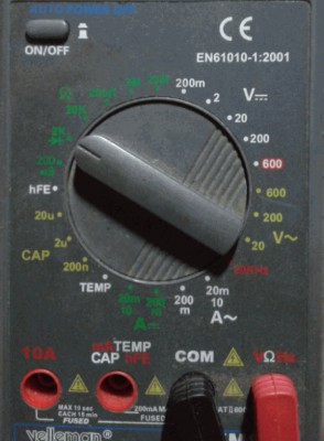

Nonogt, peux-tu mesurer la valeur de ta sonde d'air avec un ohmmètre
Sélecteur sur 2 kOhms et donner la valeur. Merci.

je l'ai testé il y a quelques semaines et ça correspondait bien au tableau ci dessous:
mais cela ne veut pas forcement dire qu'elle marche bien, les pannes de sonde peuvent êtres fugitives et récurrentes...

Quand je demande de mesurer les valeurs des sondes
Au moins on pourra avancer.
Harry. A+
Harry. A+

les valeurs correspondent au tableau, ça vient pas de la.
pour être exacte, a 20°c j'avais 287 ohm

donc, quelle est la différence entre les deux sondes ?
Harry. A+
Harry. A+

aucune idée, en tout cas elle plait pas au calculateur de l'espace...

Le calculateur envoie défaut si la sonde air n'est pas située entre 200 et 400 Ohms.
Donc ta sonde est hors plage.
Harry. A+
Harry. A+

Il y a quand même quelquechose de bizarre entre
Est-que ce ne serait pas plutôt un problème de réponse en température ?
Le voyant s'allumait tout de suite ?
Et merci pour ces tests Nonogt ! -Mathieu
etLe calculateur envoie défaut si la sonde air n'est pas située entre 200 et 400 Ohms.

Si j'ai bien compris nonogt, la sonde d'origine 77 00 731 057 fonctionnait, voyant injection éteint, 287 Ohms.
tu l'as changé pour la sonde 77 00 737 572 mais le voyant injection s'allume et tu passes en mode dégradé.
C'est ça ?
Harry. A+
C'est ça ?
Harry. A+

non c'est la sonde 737 572 qui avait 287 Ohms, celle d'origine je ne l’ai pas mesurer récemment mais elle avait les bonnes valeurs il y a quelques semaine; en fait il faudrait que je puisse la tester quand le moteur a du mal a démarrer mais évidemment dans ces cas la je n'ai pas mon multimètre sur moi...
