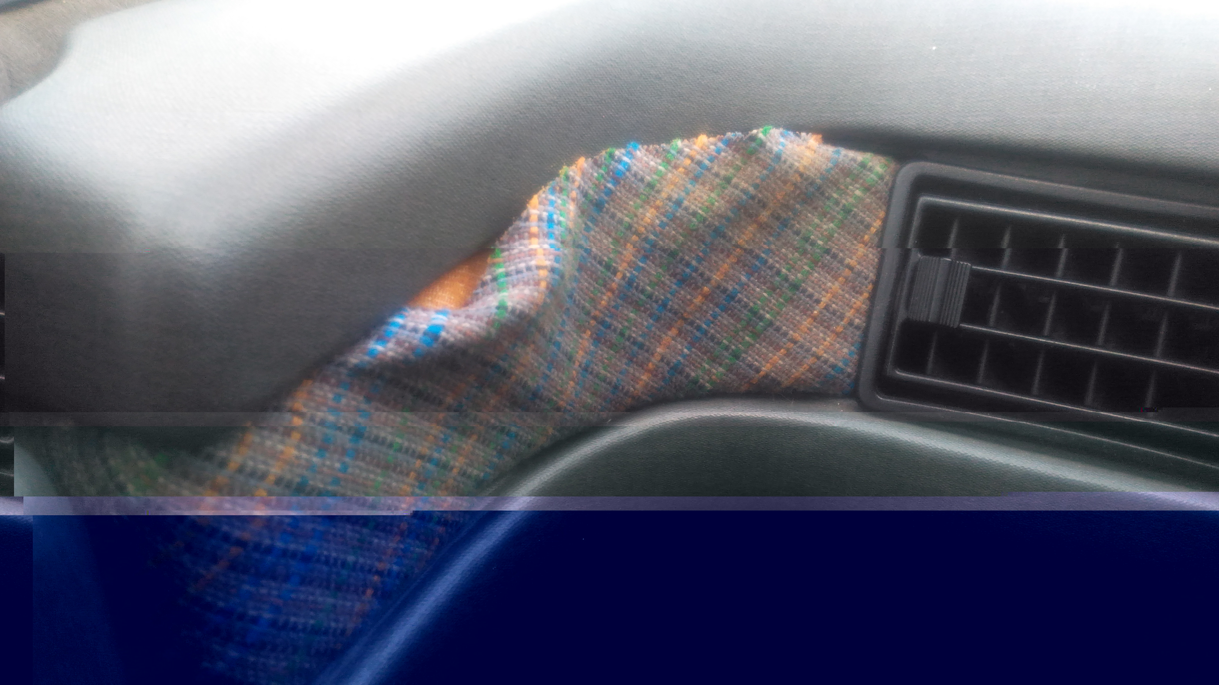

bonjour a tous
Comment fait on pour démonter les grille d aération sur le tableaux de bord espace 1 phase 2. j' ai nettoyé et recoller ceux qui sur les portes.
merci de votre aide

Re: démontage grille aération
tu passes tes mains en dessous, le conduit se détache en le tirant vers l'arrière.
ensuite, tu le pousses vers l'avant, c'est tout
bonjour a tous
merci pour le tuyaux ,j ai réussi a les sortir et a tous recoller.
