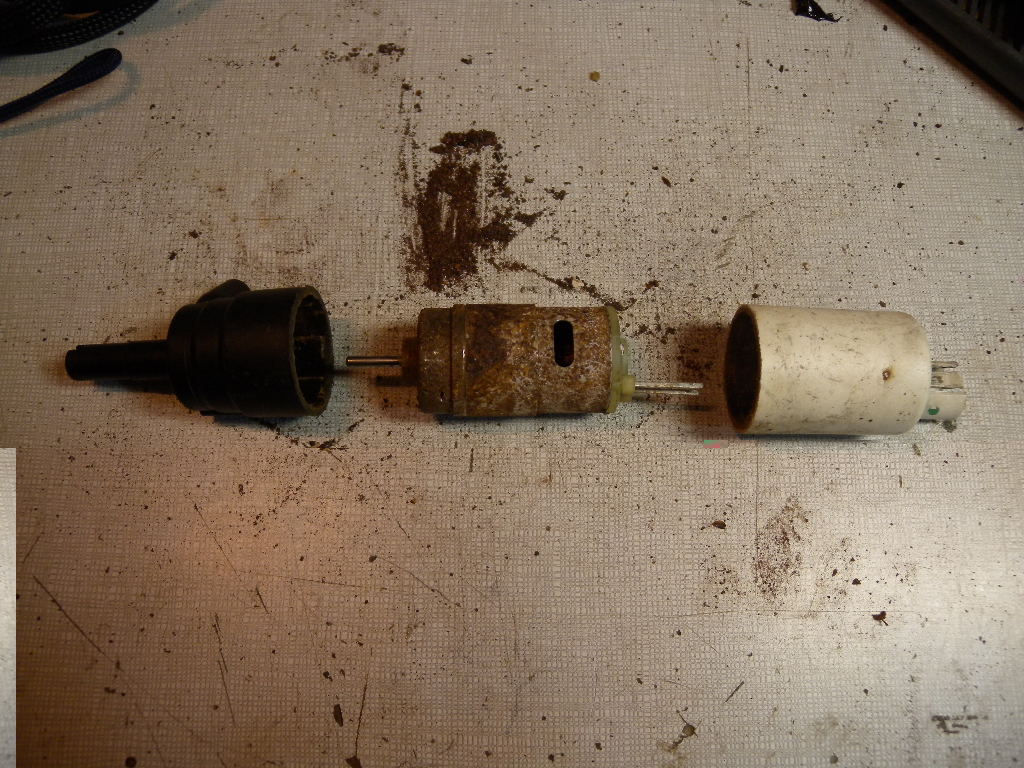

N'ayant pas encore trouvé de pompe j'ai décidé de l'ouvrir:
Scier le plastique à la jonction entre le blanc et le noir jusqu'a sentir le métal.
Tirer délicatement pour séparer les différents organes:
c'est dans un triste état...

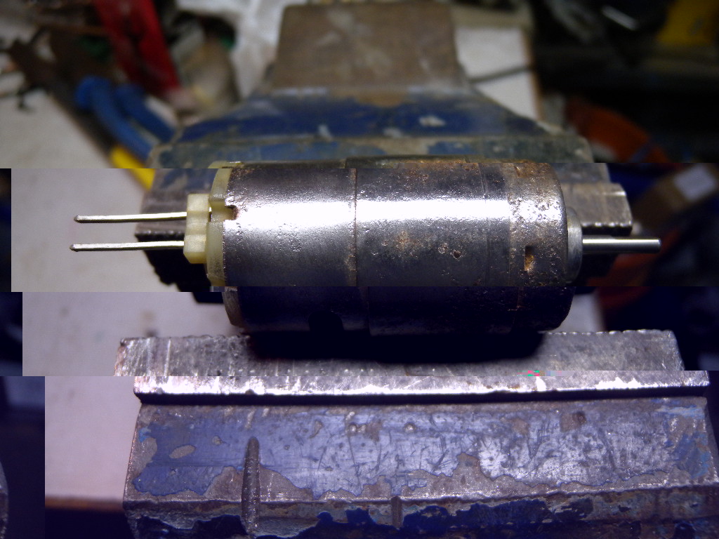

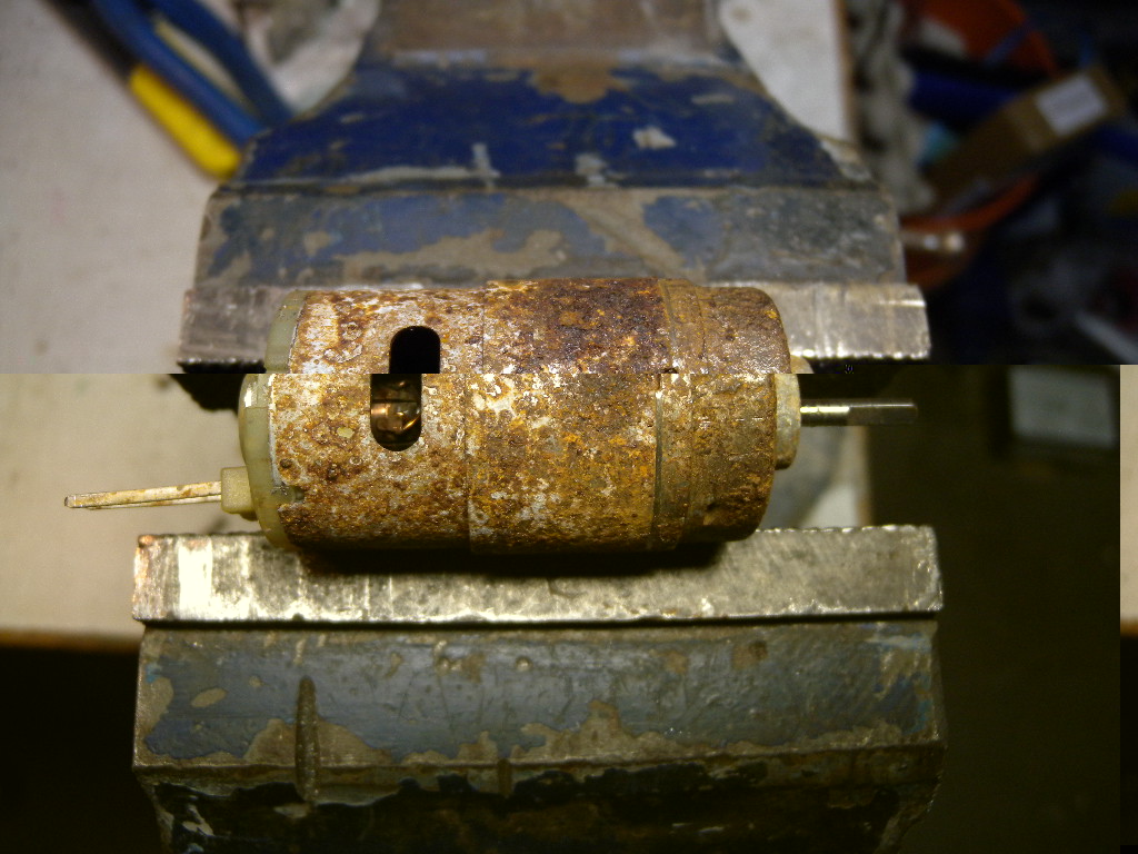

Le moteur:
Moteur avant nettoyage
Moteur après nettoyage et lubrification

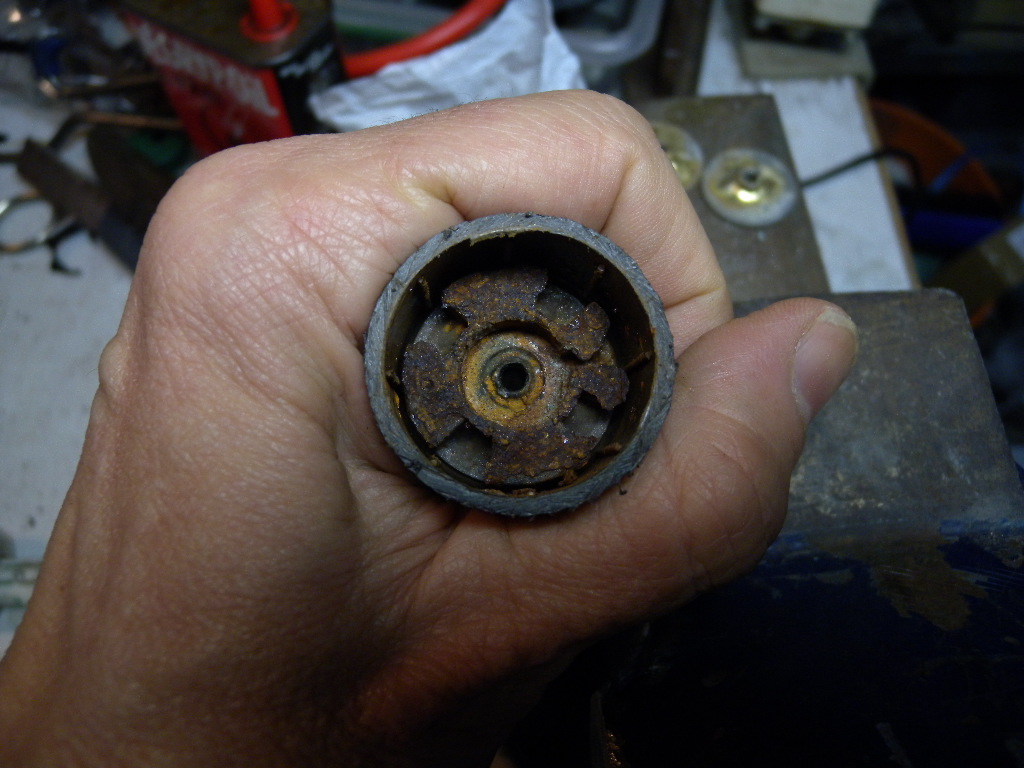

La pompe:
Pompe avant nettoyage
Pompe après nettoyage

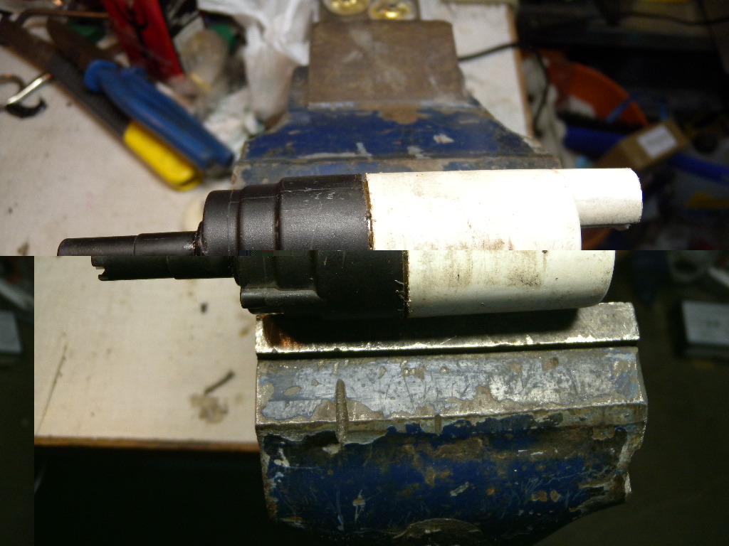

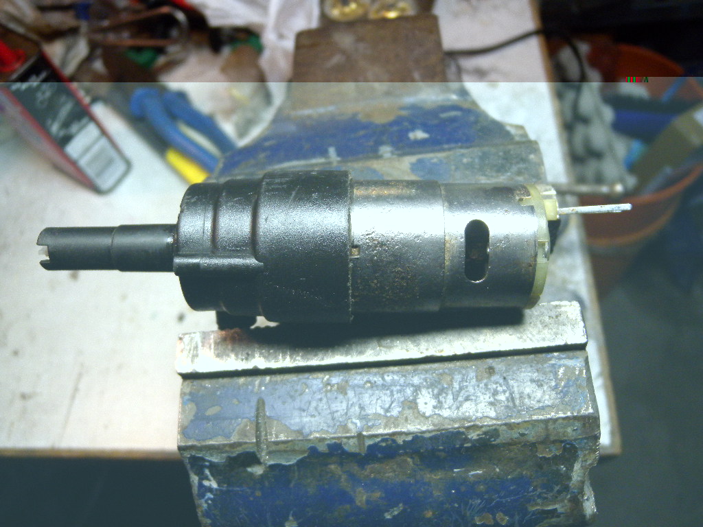

Le remontage:
Test avec scotch armé
Le test étant concluant j’ai récolé le tout avec du silicone et un scotch armé.
le controle technique fut concluant

C'est merveilleux, comment tu nettoies l'intérieur et le reste ? Merci !
troublouse
Messages : 1835
finition : Connoly
Finition : TXE injection
Localisation : Tours
Re: [Tuto] : Réparation pompe lave phare
onfre a écrit :C'est merveilleux, comment tu nettoies l'intérieur et le reste ? Merci !
Brosse métallique ,abrasif.....et HDC :mrgreen:
