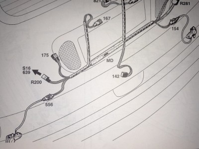

Une image de la connectique, ici pour un non multiplexe, mais les capteurs sont les mêmes :

Enfaîte j'ai déjà trouver que le souci viens du contacteur au niveau du bas a droite sur le hayon, il semblerai que c'est cassé a l’intérieur, je met une photo si ça peux aider.
je pense que le souci est bien a ce niveau, mais après je suis moins expert que vous...
Je vais essayé d'être plus précis, quand je roule la loupiote intérieur du coffre clignote et reste allumé a 80% du temps de trajet (notamment sur route de campagne un peux chaotique), pour les cligno qui doivent s'allumé a la fermeture et a l'ouverture des porte par la centralisation quand ça fonctionne pas j'ouvre le coffre et le referme plus fortement et ça refonctionne, idem pour l'essuie glace.

Le défaut de ce contacteur engendre effectivement les comportements suivants du fait que l'électronique considère le hayon comme ouvert: lumière allumée et pas de clignotants à la fermeture.... car le b2i considère que le véhicule n'est pas fermé.yves78 a écrit :pub2n, de ce côté, je suis d'accord avec toi mais en terme de contacteur, j'ai comme l'impression qu'il voulait parler comme sur les R19.
