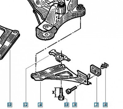

je pencherais pour la vis n°16

- la protection plastique n'est plus là si c'est une vis restée dans son logement
et qui s'est dévissée avec le temps cela m'inquiète moins.
- par contre si c'est la n°16 sur la doc de SAHRO, là oui y a gros temps.
Je regarde demain.
Si d'autres ont des idées je prends.
BONRL (Olivier)

Pour en revenir à ce que tu dis, il est vrai qu'il reste à savoir d'où vient cette vis, je pensais à une fixation bouclier!
J'ai appris certaines astuces avec vous dans ce forum, sincèrement je pense que ce n'est pas encore fini.

J'ai mesuré le diamètre de la partie filetage de la vis au pied à coulisse = 9 mm.yves78 a écrit :J'ai une simple question. ...une M6 ou M8 ?
on pourra en écarter quelques une en fonction de !
La tète est du 16.
Yves effectivement la quasi totalité des vis sont de marque LOBO.
Cette vis pourrait-elle venir d'un organe compartiment moteur, alternateur, démarreur, pompes ou autres
Si un éclair de génie vous passe par la tête
je suis tout ouie.

une tête de vis avec une côté sur plat de 16, c'est du M10.
pour info:
vis M6 pas 1,00 ; tête 8 (réduite) ou 10 (standard)
Vis M8 pas 1,25 ; tête 10 (réduite) ou 13 (standard)
Vis M10 pas 1,50 ; tête 13 (réduite) ou 16 (standard Renault)
Vis M12 pas 1,75 ; tête 18 (standard Renault).
classe 8.8 ou 10.9 en général.
Tu as sa longueur ? Oui je deviens curieux à la limite du chiant. Ça ne serait pas 30 mm à peu près (Bon je triche j'ai compté le nombre de filets) ?

De deux choses l'une, l'implantation dans l'aluminium c'est deux fois le diamètre de la vis donc 20 mm, épaisseur de rondelle sous tête 1,5 mm et le bout pilote 7 mm (proportion /diamètre). Au total cela nous fait une pièce d'une épaisseur de: 32 - 20 - 7 - 1,5 = 3,5 maxi donc une tôle.
l'assemblage est par écrou, hauteur d'écrou 10 mm, épaisseur de tôle avec écrou soudé ou serti 3 mm. Ce qui nous fait 32 - 10 - 3 - 1,5 = 17,5 mm de cette épaisseur la pièce à fixer est en aluminium. Mais je penche pour la première hypothèse: la fixation d'une tôle.
Je regarderai sur le mien, je dois regarder ma trans droite si le joint sortie boîte ne fuit pas, je viens de la changer. C'est l'occasion mais au mieux ce sera vendredi.
Mais on ne s'arrête pas, on continue de chercher.

bonjour,
Fixation d'une optique de phare ou de traverse au niveau des radiateurs ?

A voir le filet encrassé aux 2 tiers, on a du mal à imaginer que cette vis était vissée aussi peu profondément.
Si cette section avait été en contact avec la partie taraudée, elle présenterait des traces de filet.
Reste l'hypothèse qu'elle ait maintenu un élément très épais mais dans ce cas, la partie du filet se trouvant sous la tête aurait été protégée (ce qui n'est pas le cas).

Vérifié rien de ce côté-ci, merci de ta suggestionpub2n a écrit :bonjour,

Eh bin... pas trouvé d'où peut venir cette vis
Une chose est sûre... elle a une grande importance, celui qui a perdu çà va avoir des soucis
Car celle que je connais en 10.9 sont sur le moteur & boite ( supports )
Au début j'ai pensé comme Yann a la traverse de radiateur ( longueur OK mais plus petit ), ensuite au support de bloc ABS ( longueur OK mais aussi plus petit ), idem pour les supports ( équerres ) de traverse supérieur ( où se fixent les optiques )... en 8.8 et du 13
Tous les autres sont en 8.8...
