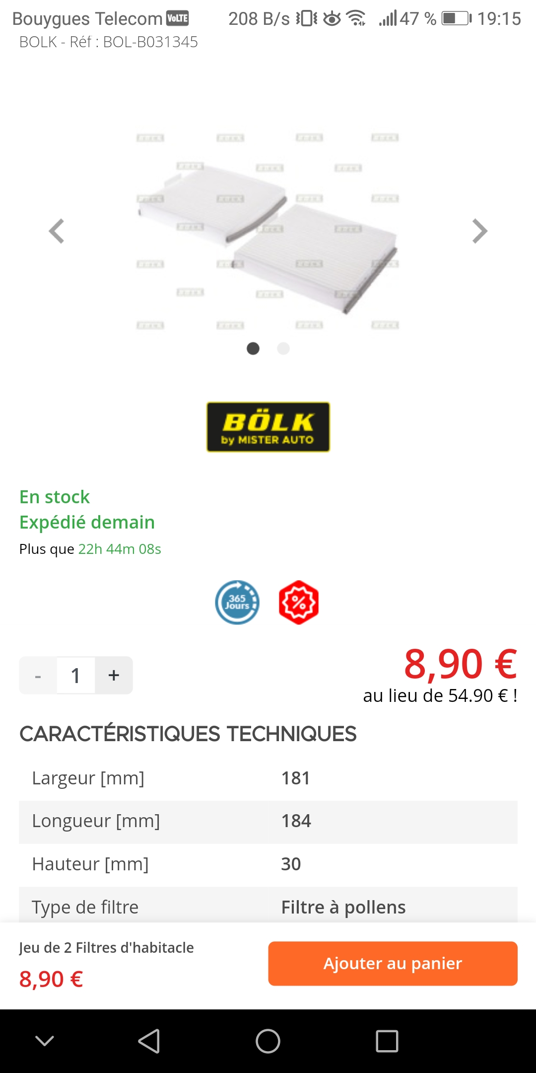

Bon ben Oscaroux, c'est toujours la même chose : plein de choix de filtres ... de différentes tailles
Quelqu'un aurait il la taille du filtre d'habitacle ?
Merci et bonne soirée

Salut !PeteTheCoyote a écrit :Bon ben Oscaroux, c'est toujours la même chose : plein de choix de filtres ... de différentes tailles
Pour le mien avec clim manuelle, j'avais commandé des bolk, je t'ai fait une capture d'écran, il y a les dimensions et la référence :
J'avais commandé sur mister auto

C'est bizarre ... en actionnant le filtre "avec air climatisé automatique" je n'ai qu'une page avec 6 modèles très proches les uns des autres ... VOIR ICI
As tu donné l'immatriculation de ta voiture ?
Bonne soirée
PS : si cela peut t'aider j'ai trouvé ça (VOIR ICI)
Bonne soirée

Petit retour pour vous dire que le changement de filtres d'habitacle a bien résolu mon problème : j'ai enfin la même puissance de ventilation dans les 2 Espaces
Comme j'ai une clim automatique, j'ai opté pour des filtres à charbon actif.
Je pense que c'est bon à savoir avant de démonter le tableau de bord pour vérifier tout le bazar
Pete ventilé
