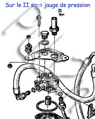

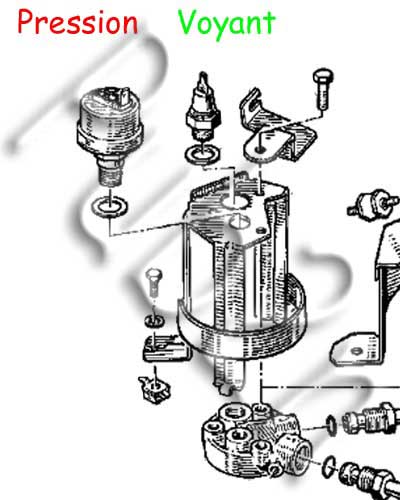

Pour la pression, sur le refroidisseur d'huile (et support de filtre à huile ;) ) :
2824
La sonde de niveau est sur le bloc ou sur le carter, je ne sais plus :oops:
