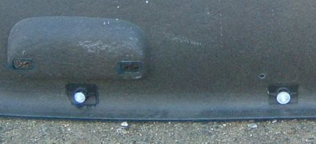

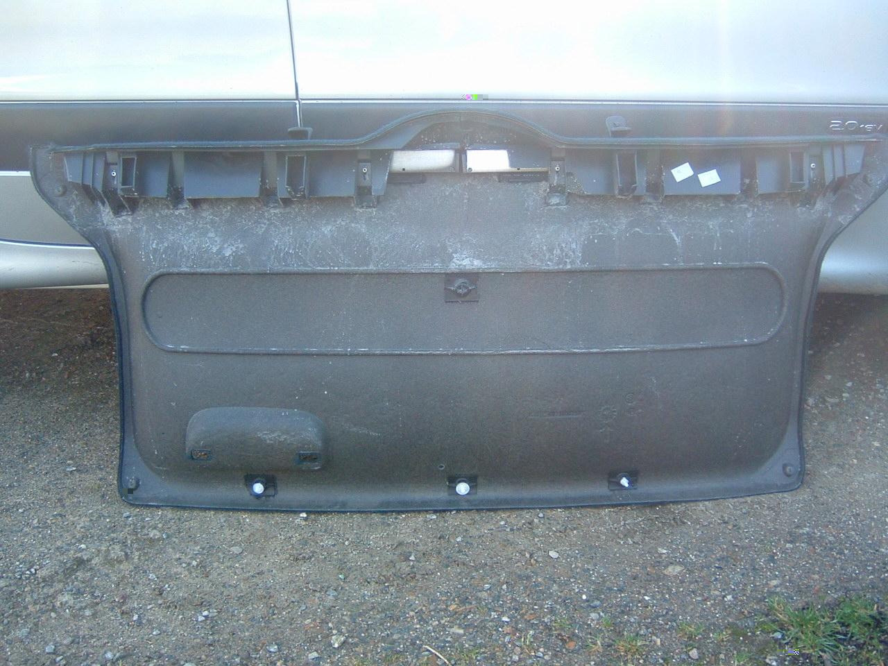

un petit Up pour confirmer l'accès aux serrures de coffre en enlevant les 3 piquots noirs :
Par contre, c'est en remontant que l'on comprend mieux comment c'était fixé :oops:
Je mets donc ici des photos pour illustrer "démontage garniture de coffre avec lunette ouvrante" :wink:
Cela commence par une découverte au niveau du verrou de la lunette (que je n'avais pas vu au démontage :roll: ) : une tige métallique que ressemble à une sorte de clip ...
Après réflexion, il s'agit de la fixation supérieure de la garniture qu'il faut bien sûr enlever AVANT de tirer comme un âne comme je l'ai fait (heureusement, je n'ai rien cassé :oops: ). Ce clip est accessible derrière le cache suivant :
Qui s'enlève avec un tournevis plat à glisser dans une des 2 encoches visibles sur le cache.
Le remontage se fait par le haut de la garniture et ... la remise de ce p.....n de clip :mrgreen: Les 2 extrémités de la tige passent derrière le rebord de la garniture et la plaque contre la serrure de la lunette.
Après, ça donne ça :
Reste à remettre les 2 clips du bas de la garniture (et non pas 3 comme je l'avais dit avant), les 4 vis torx et la poignée :wink:
Voilà, en espérant que cela puisse aider ceux qui seront confronté à ce soucis :P
