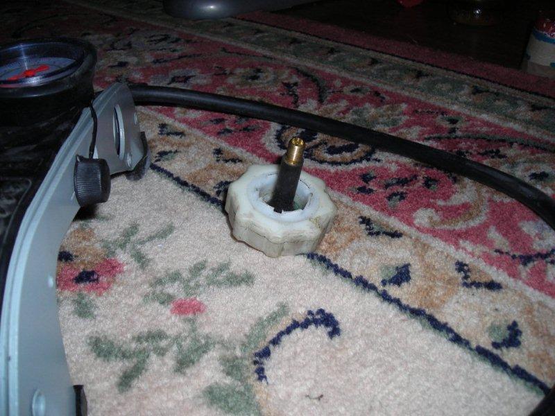

Messages : 7105
Re: probleme chauffage
pour bien purger ,j'ai fait ce systéme
-une pompe à pied(le compresseur fait monter trops vite la pression)
-un bouchon de vase d'expansion vidé de sa soupape
-une valve longue
monter la pression du circuit jusqu'a 1bar (bouchon vase taré à 1,2bars,couleur marron)ouvrir les purges,et fermer lorsqu'il n'y a plus d'air
Pièces jointes
naunau07

Bravo pour la solution, j'ai bien un vieux bouchon qui date de mon J8S, reste à trouver une valve.
Merci pour le tuyau ou plutôt pour le bouchon LOL
Sur le DCI le bouchon est bleu
Messages : 7105
salut 8)
la valve coute dans les deux euros,chez un marchand de pneu ou garagiste
pour le bouchon bleu ,(beaucoup plus chére que le marron ),le tarage est different,reste en dessous de 1 bar
bonne purge :mrgreen:
