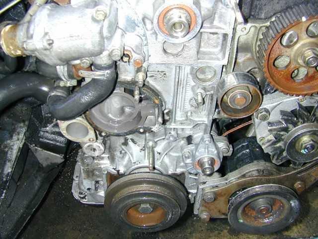

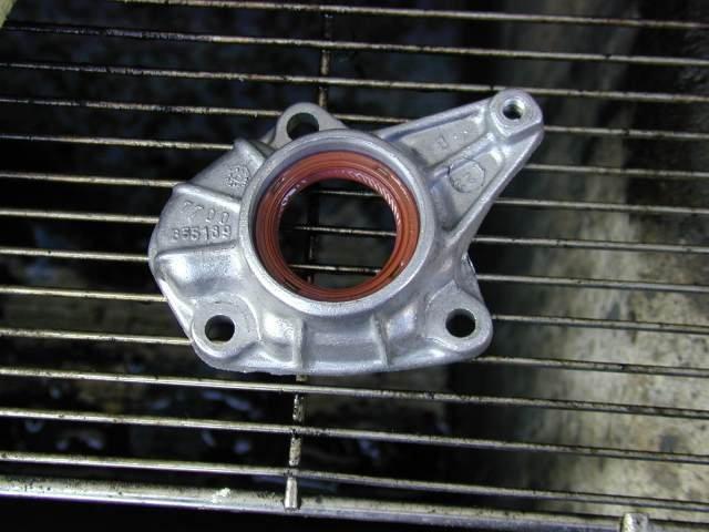

Salut Dédé... et les autres
Pour ton joint spy, je suppose que c'est comme sur la photo, celui du galet tendeur. Alors, j'ai encore la réf. sous les yeux si ça peut t'aider : 77 03 087 189
Je l'ai eu à plus de 25 euros de mémoire chez Renault, mais tu peux le trouver ailleurs je pense (Dim.Diamètre 4 cm diam. int. 2.8 cm ép. 0.7 cm)
Par contre, je ne sais pas s'il y a un joint entre le galet tendeur et le moteur, ce sera la surprise...

Re: Distribution espace 2.1TD 95 (souci)
Si ça peut t'aider Dédé, j'en avais enlevé un à la casse, pour m'entraîner, avec les 2 titous d'une manivelle de cric. J'ai pris appui sur le moteur au dessus et c'est venu facilement (il était p't être neuf). Moi, mes galets étaient pas exactement les mêmes donc je l'ai pas sorti, surtout le tendeur y'avait pas d'appui pour le ressort mais je crois que je vais tout reprendre du début et changer l'enrouleur les joints spy et régler la pompe. Ce sera pas aujourd'hui vu qu'il pleut dans le Sud.
Pour ton villo, j'essayerai de prendre des photos de mes repères moteur et carter, comme ça toi et les autres pourriez me dire si j'ai fait n'importe quoi ou pas (j'suis pas un pro donc... ça me rassurera en même temps)
salut a tous !
je ne pige pas le pb du compresseur...il doit suffire de le desserrer de son support ou desserrer le support du moteur.? de mémoire,la platine qui le supporte se dévisse un peu du moteur et il doit y avoir une longue vis de tension avec un contre ecrou.
pour la distri,les reperes vilo,AAC et pompe en haut. (+comptage des dents comme sur la RT) surtout : rotation a la main sur 2 ou 3 tours!!! avec clé de 24 ds le vilo (je crois)
bon courage !
