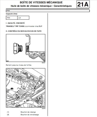

- Messages : 10542
Re: vidange de boite de vitesse
pour boite PK4
- Messages : 586

je rajoute un complement d'info pour le post du dessus.
la tranself trp 75w80 a été remplacer par la tranself nfp 75w80 qui est donc une huile gl-4+. j'ai un fond de bidon encore mais pas assez pour faire la vidange de la boite ( recepteur hs sur le mien en ce moment meme).
à votre avis une marque d'huile 75w80 avec norme gl-4+( celle d'origine) devrait convenir pour nos boites ?
par exemple la total 75w80 gl-4+ à 12€ environ le bidon de 2L ?
(total et elf meme groupe)
