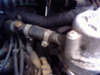

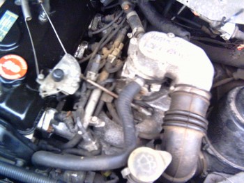

Re: probleme de consommation lpg :(
voici la photo ou se trouve la vis a laquelle j ai bouger(fleche rouge)
et l autre la coiffe renault injection,et un tuyau avec une vis dessus

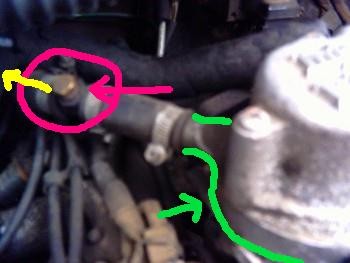

à voir sur la photo :
l'entretoise entre la coiffe et la pipe d'admission est "en vert"
normalement le tuyau / direction flèche jaune, doit arriver au détendeur.
la vis qui permet de régler l'arrivée de gaz est entourée en rouge-rose.
normalement, tu dois pouvoir serrer cette vis (celle donc je parlais pour chaque fois un quart de tour).
si c'est pas possible de la faire tourner, changer cette pièce pour une vis de réglage (avec un ressort de rappel)
en rouge, je ne vois pas pour le gaz, mais plus pour la dépression (relié vers la pipe d'admission par un petit tuyau de 8mm ?).
quel est le modèle du détendeur ?
cette pièce est courante chez tous les installateurs de lpg, mais je peux me renseigner.
pour l'autre vis, reviens comme avant avec une position qui empêche de caler (souvent lié justement à la dépression).

apres plusieurs essai sur cette fameuse vis je consomme plus,meme en resserant jusque une perte de puissance significative.
un garagiste m as parler d une possibilite d un mauvais allumage,ce qui explikerai ma consommation excessive est ce possible?
merci de votre aide^^
tu peux la changer toi sans risques (il y a une electrovanne sur la polyvanne du reservoir, une a l'arrivée du gaz sous le capot, et une au detendeur)
mainetant un petit reglage s'impose mais pas urgent tu fais 15l avec un 2 litres carbu espace phase 1 je fais 12/13l selon la route ou la ville
un phase 2 est plus lourd fais le controler par un gepelite reglage environ 40¤ si tu a pas affaire a un voleur
pour les fuites:
tu montes ta piece tu demarres et tu mets de l'eau savonneuse aux raccords si bulles> fuite, si pas bulles> pas fuite
pour les fuites:
