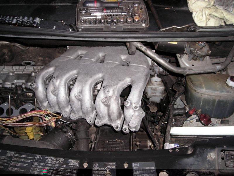

Merci a toi pour ces renseignements !!!dom89 a écrit :pour te donner un coup de mainhttps://www.passion-espace-club.com/view ... =8&t=14969
pour les photos manquantes je peux te les remettres![]()
la tu me pose une colle ..........comment procedes tu pour faire un tarage des injecteurs ?dom89 a écrit :lors du démontage![]()
bouche tes admissions pour éviter les saloperies de tomber dedans
condamne ta vanne EGR en meme temps,![]()
change tes joints anti feu dans la foulée et fait un tarage d'injecteurs![]()
enfin vérifie tes bougies de préchauffage ,car tu n'aura jamais autant de place pour les faire![]()
Çà coute bien moins cher de les emmener sortis, cela va de soi... ( pas de pose/repose à payer... )anciensafraniste a écrit :il suffit d'y aller avec les injecteurs demonter ?
Il y a un super tuto sur le forum... fait par Pub2N...anciensafraniste a écrit : par la meme occasion , quelle matiere utiliser pour condamner la vanne egr ?
ok merci du conseil pour les injecteurspontiac a écrit :Salut,
Rien de tel qu'un VRAI diéséliste pour tarer les injecteurs... machine spécifique... par contre ils ne te feront pas cela dans l'heure... dépose les au moins 1 journée à l'avance...
Il y a un super tuto sur le forum... fait par Pub2N...anciensafraniste a écrit : par la meme occasion , quelle matiere utiliser pour condamner la vanne egr ?une plaque alu ( c'est le + facile a travailler... )
dom89 a écrit :bonsoir![]()
regarde si tu vois les anciennes traces des fixations de ton calage,pour te recaller au mieux![]()
sinon tu es bon pour aller voir un dieseliste, pour le calage de pompe![]()
question toute bete,
pourquoi as tu démonté ta poulie![]()
