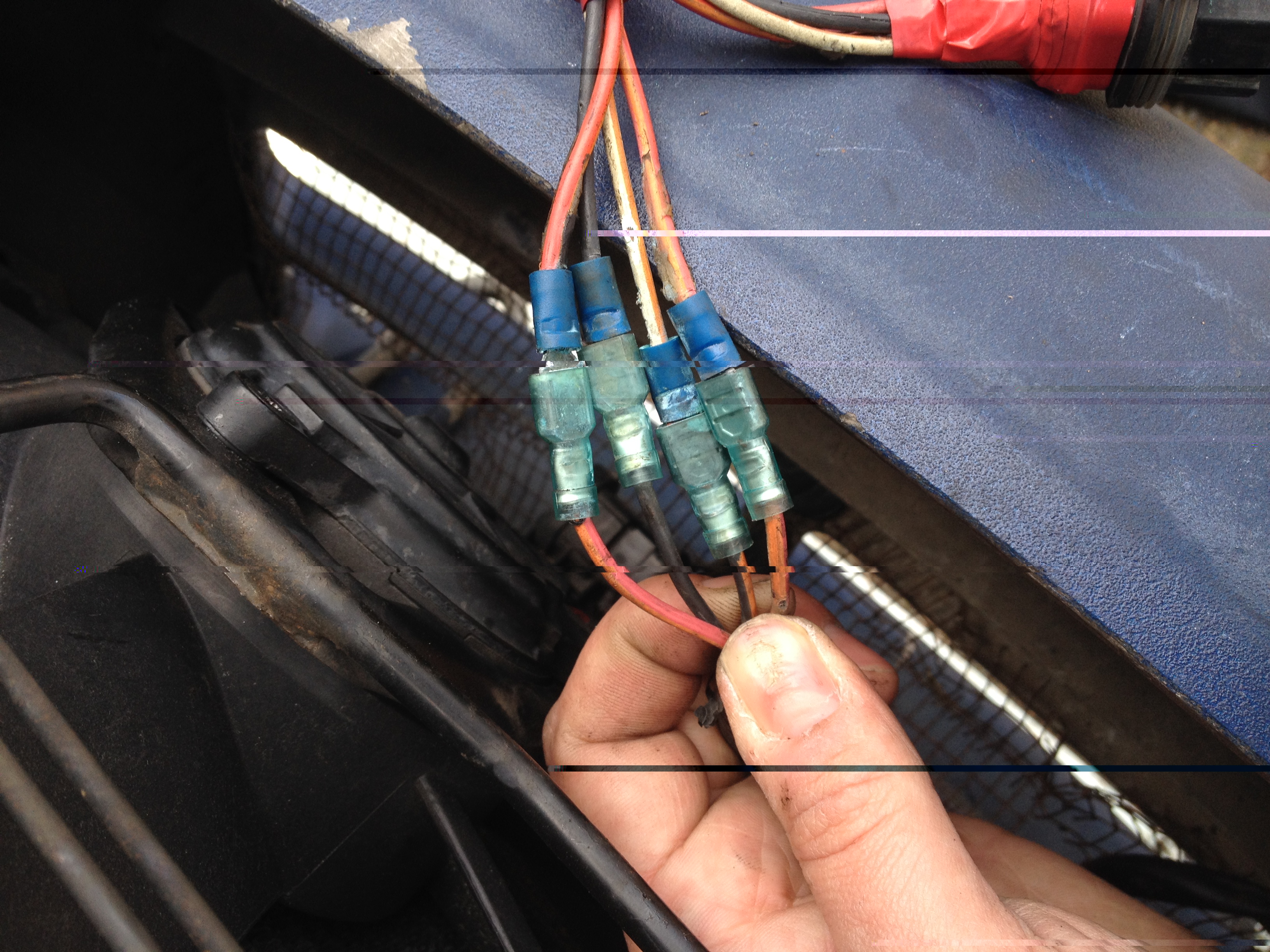

J'ai toujours considéré les calorstats comme des pièces d’usure alors je n'hésite pas a les changer préventivement.bluespace29 a écrit :Ah oui précision aujourd'hui suite à un essais sur route rebelotte monter sévère en température au ras du rouge (jai couper avant) pas de déclenchement des ventilo et plus étrange la durite du haut qui fait radiateur calorstat étais souple mais chaude alors que celle du bas étais froide et souple !..étrange !une mauvaise purge ?
