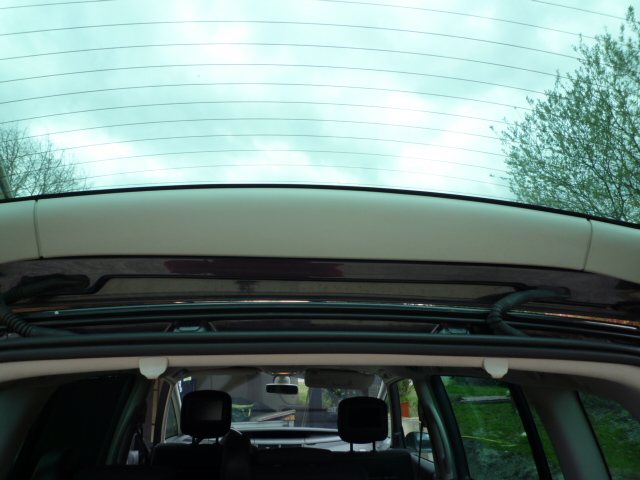

Pour commencer il faut déposer la garniture de la porte en tirant fermement coté vitre.
voilà
ensuite faire basculer le support de l'ampoule vers le bas.
changer l'ampoule, raccrocher le support de l'ampoule
Rremettre la garniture et le tour et joué.
l'ampoule est une W16W.

tiens il n'y a qu'une seule ampoule?? je pensais qu'il y en avait trois.....
en tout cas merci pour le tuto :D

j'avais eu l'occasion de changer la même ampoule sur mon phase 1 il y a 1 an, j'avais cassé une des trois languettes de la garniture, pourtant j'avais vraiment fait gaffe...
Ceci dit, j'ai recolé et remis comme ça, pas de problème.
Par contre, je ne me rappelle pas bien, mais il me semble que la fixation de l'ampoule est différente.
Et oui, je confirme, il n'y a qu'une seule ampoule ! D'ailleurs quand je l'ai changé, j'ai nettoyé l'intérieur du feu, c'était plein de saloperie. Du coup, le côté gauche du feu semblait grillé :? Après le nettoyage, plus de problème : l'ampoule diffusait bien sa lumière dans tout le feu.
c'est pour ça que sur certain espace on a l'impression que toute la barrette ne s’éclaire pas c'est donc parce que de la saloperie comme tu dis s'y loge je comprends mieux :wink:

oui, c'est pas étanche, surtout aux poussières...
De plus, sur le mien le plastique rouge extérieur s'est fendu autour du gicleur de lave-glace, j'ai "étanchéifier" à la colle à maquettes (j'avais essayé dans un coin à la cyano, mais forcément grosses traces blanches), pour éviter d'avoir la pluie qui rentre.
