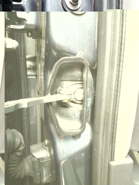

Cet arrêtoir de porte qui craque c'est vraiment désagréable.
Si vous avez 24€ et 1/4 d'heure, voila comment faire.
Démonter le cache du haut-parleur de la portière. Sortir celui-ci sans le débrancher. (clé torx T20) dévisser l'arrêtoir (clé de 10 et torx T40) l'attacher avec une ficelle. Le récupérer par le trou du haut-parleur. Attacher le neuf et réaliser l'opération en sens inverse.
Trop facile
Et voila la référence de la bête. La portère ne craque plus c'est vraiment mieux on n'a plus l'impression d'avoir un vieux casson
Trop facile

ca aurait été trop beau que ce soit juste un remplacement de graisse.
Avant de le changer j'ai tout essayé mais rien à faire toujours ce crac en fermant la porte.
Il y a 2 petits galets en plastique blanc qui servent à guider la tige et les miens n'étaient plus cylindrique
mais plutôt "carré".

j'ai effectué ce même changement il y a 3 mois : un des 2 rouleaux avait son axe cassé, résultat un énorme "CRAC" à chaque ouverture et à chaque cran, et la peur de casser la charnière
Je confirme la facilité du changement, le prix aussi qui est vraiment élevé pour ce genre de pièce (ceci dit, on a malheureusement l'habitude pour nos Espaces 4 )
A noter que je commence à avoir le même problème sur ma Xsara, comme quoi ça arrive aussi sur les autres marques (MAIS c'est moins cher ! => 15€)

petite indication des fois le fait de resserrer l' arrêtoir corrige le problème (je viens d'essayer et ca a fonctionner un mecano me l'avais dit!)

j'ai parlé trop vite ca a pas duré longtemps ca refait ce p... de clack! je vais devoir changer cette arrêtoir!

Finalement, j'ai fini par bourrer de la graisse et re-fourrer souvent de la graisse, le bruit à finalement réussir à s'estomper et partir, et puis cela reviens et alors là je remets de la graisse.
pour moi, je ne voyais que du métal, je ne pouvais pas penser qu'il a des galets en plastique.
Dans ce cas, il faut mette de la graisse Téflon, sinon les autres peuvent détruire le plastique.
Qu'est ce qui se mets dans le creux en arrondi?
La référence est t-elle identique pour le coté droit et le gauche, l'avant et arrière?

je viens de changer l'arret de porte sur mon III !
et voilà à quoi il ressemble ! ( pas étonnant que la porte n'était plus retenue ! )

Mon arrêt de porte ressemblait aussi à ça, vraiment cassé en deux. Pour mon espace II, j'en ai trouvé un dans une casse et roule ma poule.
Celui qui morfle le plus c'est celui du conducteur, logique .
Pour répondre aux question de lorenzo, il doit y avoir 4 références car ce sont des pièces symétriques ( G / D) et les porte Av et Ar n'ont pas les mêmes angles d'ouverture.
Les différents creux sur la tige marquent des positions spécifiques d'ouverture de la porte, enfin le crochet à l'extrémité bloque l'ouverture maxi.
Les galets sont normalement métalliques, en plastique ils ne tiendraient pas longtemps.

Comme ce sont des pièces symétriques les droites et gauches sont identiquestitidilitti a écrit :Mon arrêt de porte ressemblait aussi à ça, vraiment cassé en deux. Pour mon espace II, j'en ai trouvé un dans une casse et roule ma poule.
Il y n'a donc que 2 modèles :
portes avant : 81 00 070 660
portes arrière : 82 00 070 661

HS
Sur le III qu'une seule référence, avant comme arrière , droit comme gauche
