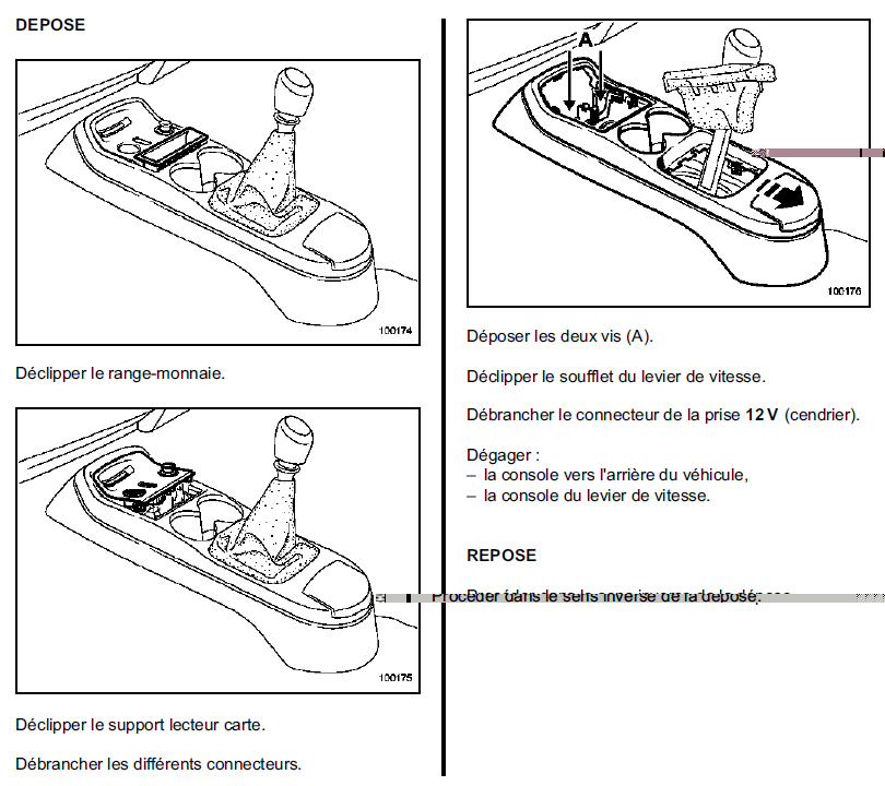

Cela doit être le même principe pour un Espace 4 Phase 1, voici la procédure de démontage :

merci pour cette réponse tout en images... et où est ce que l'on trouve cette très utile BD ???

Il s'agit du Manuel de Réparation, on trouve le lien ici sur le site mais je ne sais plus sur quel post.
De mon coté, j'ai sauté dessus et je l'ai enregistré. C'est une mine d'or mais ça reste confidentiel car les gens de chez Renault n'apprécient pas qu'on en sache plus qu'eux...

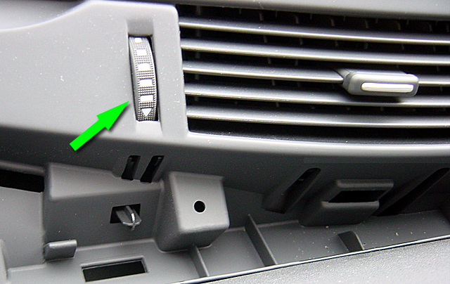

Ce sont également des leds blanches qui illuminent les boutons de réglage des aérateurs situés sur la planche de bord (en cas de panne, il faut déposer la planche complète soit au moins 3 heures de boulot...)

Bonsoir Nagraa, qu'est ce que tu entends par les boutons de réglage des aérateurs... Sur l'Espace 4 c'est situé sur la commande qui est sur la porte conducteur ???

af001 a écrit :Bonsoir Nagraa, qu'est ce que tu entends par les boutons de réglage des aérateurs... Sur l'Espace 4 c'est situé sur la commande qui est sur la porte conducteur ???
Voici les boutons de réglage des aérateurs (éclairés par une led blanche) :
Les boutons du régulateur de vitesse situés sur le volant ne sont pas lumineux, inutile de chercher à remplacer les lampes. Ce genre de chose est stupide et les éclairer s'avèrerait bien utile.
