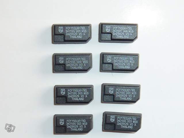

tu recupéres le transpondeur dans la clé d'origine et tu la mets dans ta nouvelle clé
Re: branchement kit centralisation des portes
Merci mais je suis bete y a t'il une photo de ce transpondeur pour savoir a quoi ca ressemble.
Par avance merci.
Par avance merci.
Cordialement.
