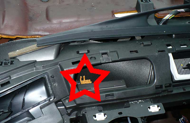

Re: clignotants
Voir la centrale clignotante derrière le volant...

Re: clignotants
derriere le volant ??????????pontiac a écrit :Salut,
j'ai rien vu

Re: clignotants
Re: clignotants
En fait plus loin sous le tableau de bord... à la verticale de la colonne de direction... contre le boitier décodeur ( pour les NON multiplexés )...
Il me semble que c'est Pub2n qui avait mis une photo de l'emplacement exacte sur le forum...
Suffit de la retrouver... si elle est encore accessible...

Re: clignotants
c'est bon mer ci !!!!pontiac a écrit :...
Il me semble que c'est Pub2n qui avait mis une photo de l'emplacement exacte sur le forum...![]()
je l'ai trouver elle est derriere la grille d'aeration !!!
bon ben reste plus qu' a savoir si c'est elle qui est hs
