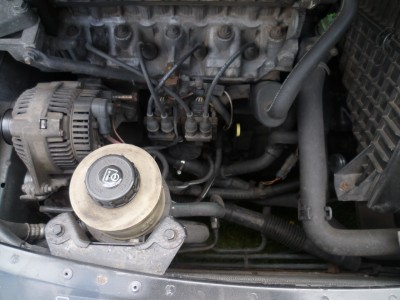

Re: problèmes d'injection ur espace 3 2.0L i essence
voila le bon ordre de connexion des fils de bougies aux bobines
alain
alain
